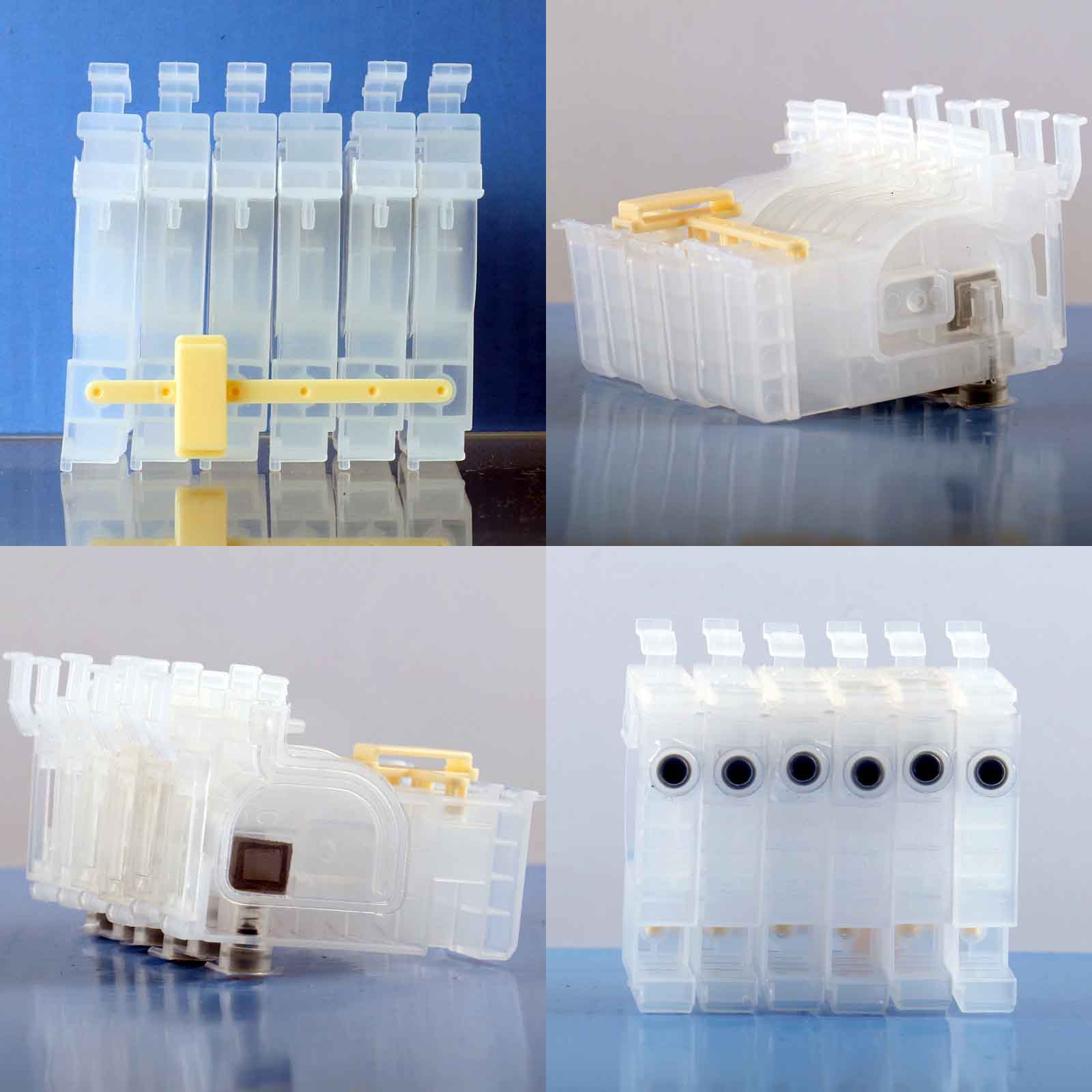

|    Сообщение #9 Отправлено 12 апреля 2015 - 11:58   pepsiman
Вот идеальные, универсальные демпферы, для принтера Epson. Позиционируются как для модели Epson L801 (т.е. переделанный Т50 в L800)
Преимущества
1. Отличное качество, уплотнители и сам материал
2. Легкий вес, объем - примерно 2мл
3. Большой металлический фильтр, в 2а раза больше стандартного и при промывке не вылетает как на родном L800
Размер как у стандартного картриджа для Т50, задняя часть легко срезается по направляющей, превращается в демпфер для L800
4. Цена в три раза ниже чем у оригинала для L800, фильтр у которого очень маленький, похож на войлок, при попытке промыть, вылетает из своего крепления
  • Прикрепленное изображение: демпфер.jpg
