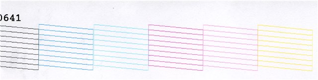

2) Делаю тест дюз ( Лист загрузил в лоток подачи бумаги без закрепления флажком держателем ) :
Да, да это именно так мне напечатал принтер, не влезаеет черный. Вы скажите "нужно чудик прижимать флажком!!!" Хорошо, но когда принтер был новый и я это прекрасно помню ему не нужно было закреплять 1 лист бумаги с плотностью 80 он его прекрасно равномерно и прямо загружал! А сейчас пошла такая фигня.
Но вот я заправляю новый лист и прижимаю его флажком ( специально аккуратно чтобы не дай бог лист не деформировался )

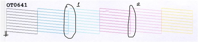

Весь тест поместил в область только все равно очень уж близко к концу бумаги,
И тут он опять издал это странный шелчок о котором я говорил в начале моего сообщения, только прочисти не было а вот сам тест дюз.

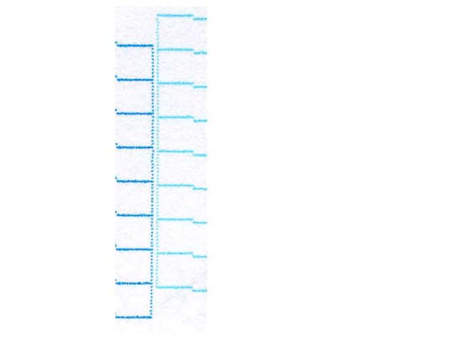

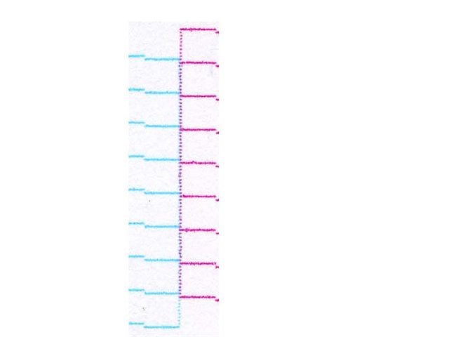

Я хочу сразу спросить тест дюз так и должен выглядить? или между каждым цветом должен маленький промежуток?
У меня есть 2 предположения:
1 - я уложил плохо шлейф и теперь где то голове мешает двигаться.

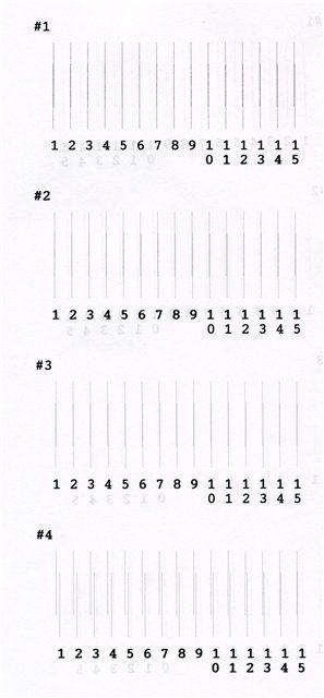

2 - нужно отколибровать голову. Вот кстати распечатка:
Подскажите как сделать калибровку! Я вообще не имею понятия как её делать а самому лезть думаю смогу только все усогубить.
Еще очень большая просьба к людям которые Знают как проложить правильно шлейф и к РАСОДКЕ выложите фотки как правильно проложить шлейф.

По калибровке. По этим распечаткам нужно выбрать №№ наиболее совпадающих между собой линий. После печати Вам выдается окошко, в котором нужно выбрать нужные номера (по умолчанию :unsure:. По сканам точно высмотреть нельзя. Но первые три теста - еще куда ни шло, а вот 4-ый - караул !
Возможно проблемы из-за этого. Выберите в нем № 15 и нажмите кнопку "Перекаблировать". Затем снова распечатайте тесты и выберите подходящий номер.
Печать тестов калибровки лучше делать на матовой фотобумаге и рассматривать их под лупой, если конечно глаз не как у орла :)

RX500, шлейф уложен как показанно на ссылке karoin (первый вариант) уже больше года, никаких проблем. Хочу попробовать проложить не перед кареткой, а за ней и точно так же вывести по передней стенке слева, тогда радиус перегиба будет больше и, соответственно гидроудар должен быть меньше.
А с тестом косяк какой-то - пропусков быть не должно (вертикальная линия предидущего цвета должна совподаать со следующим)

Scrubber (Apr 17 2006, 05:17 PM) писал:
Друзья Вы мне ответите или нет на вопрос про тест дюз. Он нормальный? Должно быть растояние или нет?
Дык, delfin ведь уже ответил:
А чернильный шлейф укладывать по электрическому я бы категорически не советовал. Одно то, что голову может заклинить - пол беды, второе, и главное - эл.шлейф придется потом менять. И быстрее, чем ты успеешь об этом задуматься. Факт.

Про тест дюз: на моём принтере ЭПСОН 870 вертикальные точки всегда чёрные и не раздвояются.
