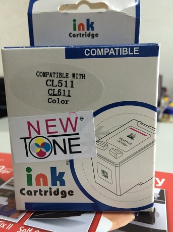

Добрый день, уважаемые профи, принесли мне тут Canon MP490 с ошибкой B200. Путем вытаскивания картриджей я выяснил что сгорел цветной картридж т.к. когда оставался черный он не ругался а просил цветной. Заказал я значит новый цветной картридж но не простой а китайский(фото прилагается)) Теперь принтер кидает ошибку U150 (Не удается распознать картриджи) при чем оба картриджа исходя из рисунка на дисплее, в переменку с ранней B200 после того как пошевелил картидж. Протирал и ластиком и пальцами контакты и в коретке и на картридже. Вопрос: это из-за китайского картриджа или проблема в каретке?
  • Прикрепленное изображение: IMG_2585.JPG

Китайские картриджи покупать - только деньги тратить.
А вообще, ежели B200, то агрегат в помойку.
Много читал форумы и пришел к выводу, что это финиш.
Либо полМФУ менять.

kompok, ошибка В200 сигнализирует о коротком замыкании в ПГ и низком уровне напряжения блока питания. Если блок питание выдает правильное напряжение и исправен, то значит дело в самой ПГ. Новая ПГ дорогая, ее менять смысла нет, но можно попробовать реанимировать, отключив ту часть, где произошло КЗ. Вот подробнее метод решения данной проблемы, может поможет.
