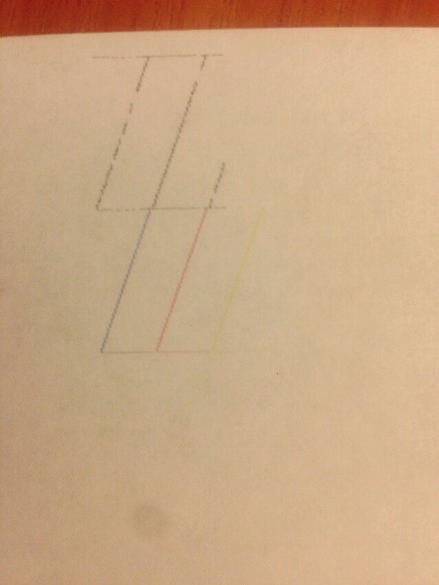

При проверке дюз черный цвет не очень хорошо печатал, на изображении мелкие белые полосы горизонтальные.
Делал автоматическую усиленную очистку несколько раз, проблема не решилась.
Решил вручную почистить голову, всё как положено, капельница, шприцы и промывочная жидкость OCP RSL. Отстоялось, откисала головка несколько часов. Собрал - при проверке дюз то же самое.
На фото не очень хорошо видно, но на черной зоне квадрата мелкие белые горизонтальные полосы.

Помимо этого принтер полосит и вертикально. В одном и том же месте листа на любом цвете вертикальная белая полоса (на черном рядом с белой полосой появляется еще одна).
Фото прикрепил.

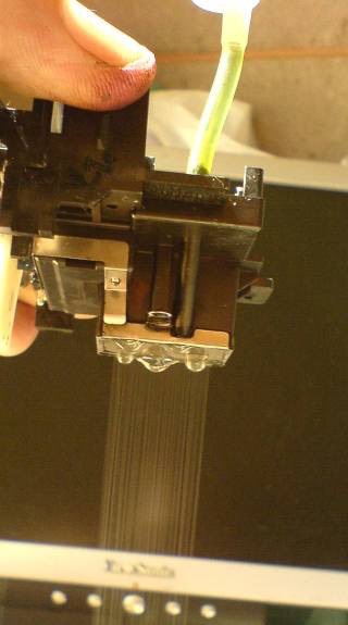

Там есть типа такой черной полупрозрачной ленты натянута , энкодерная лента звать , её нужно аккуратно по всей длине протереть влажной салфеткой .
Промывать дождиком и обратным отсосом .

Это вот так
И здесь всё расписано http://www.rdmkit.ru...prochistki.html

combain, процедуру дожди я делал, просто не знал что она так называется))
