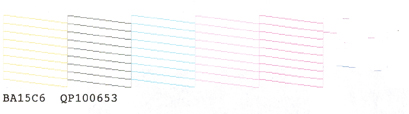

Добрый день! Принтер каждый день теряет синий (cyan) и голубой (light cyan). Помогает только прочисток пять, не меньше. Сначала пользовалась чернилами inksystem (на них была та же проблема, но чистились дюзы за 2-3 прочистки), совсем недавно перешла на inktec. Соответственно полностью поменяла СНПЧ и прочистила ПГ. На другие цвета нареканий нет. Проблема почему-то возникает именно с синими чернилами. К примеру, скан утренней проверки дюз сегодня. Вчера все было нормально. Может кто-то может подсказать, с чем связана такая проблема?..Прикрепленное изображение: Дюзы.jpg

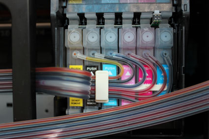

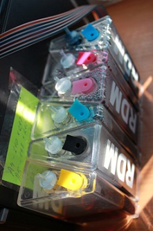

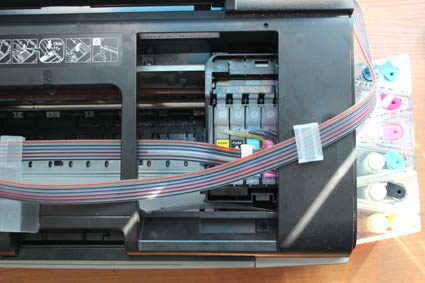

Фото СНПЧ. До этого стояло снпч inksysyem.
фото принтера с донорами и че возле него стоит? Меня интересуют источники тепла...
Вот кстати батарея сзади стола под ним, не сказать, что греет она сильно, но может все же влияет?

|    Сообщение #14 Отправлено 09 апреля 2015 - 10:12   angey
Vij, у вас на втором и третьем фото воздух в трубке лайтмадженты. С ней проблем не было?
