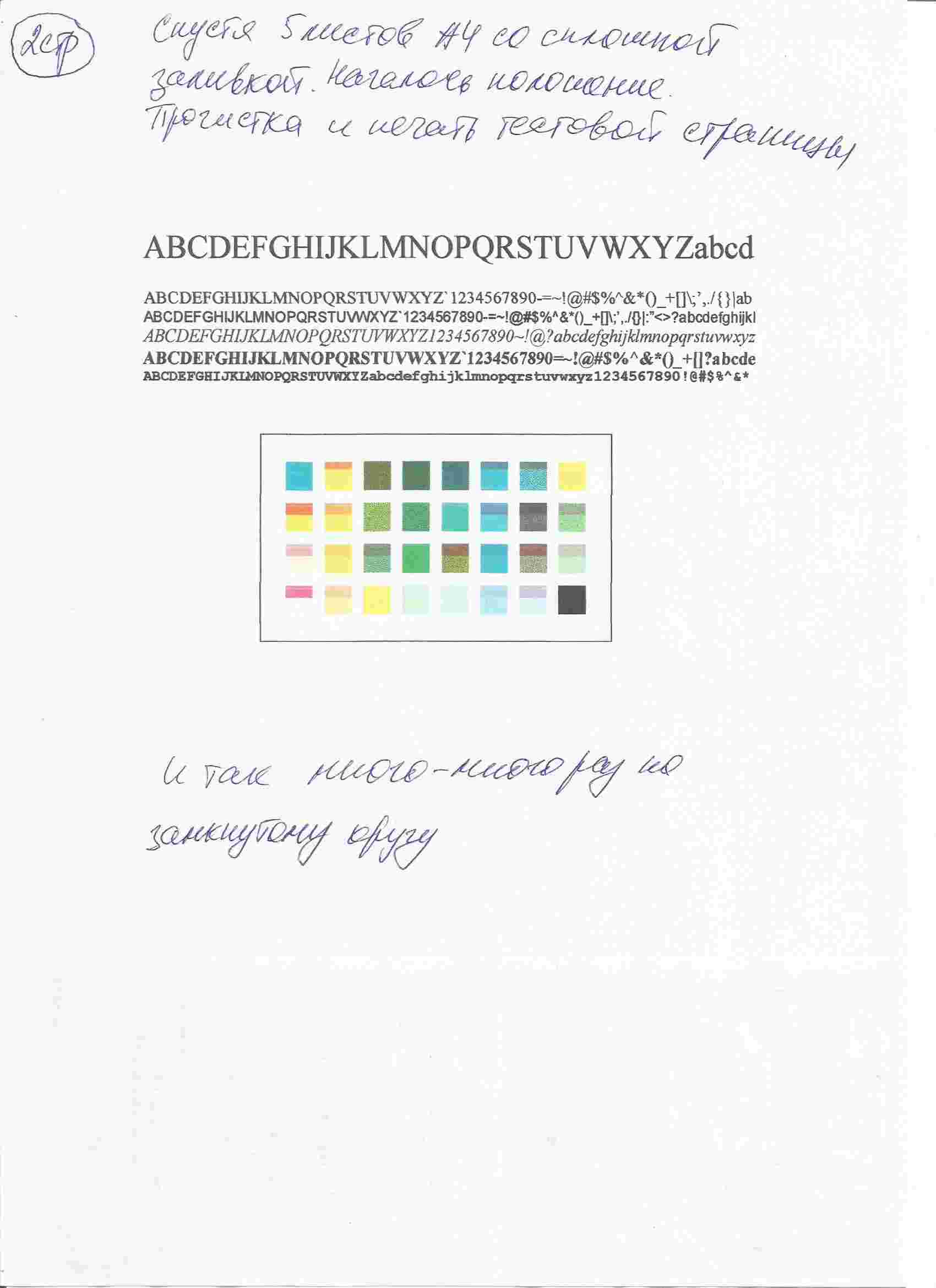

Печатал удовлетворительно, пока не хватанул воздуха жёлтой головой. Воздух был изгнан. Жёлтый стал печатать нормально опять. НО стала пропадать маджента после печати 5листов с сплошной заливкой. После 2х прочисток и 15 минут отдыха полошение исчезает ещё на 4-5 листов. Так происходит по замкнутому циклу уже несколько раз.

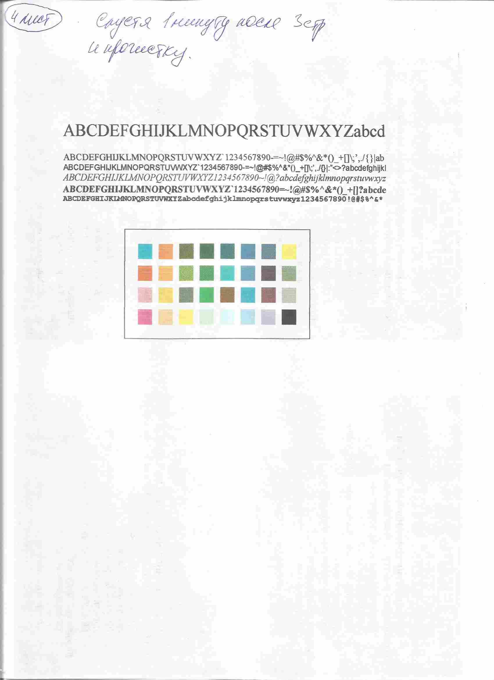

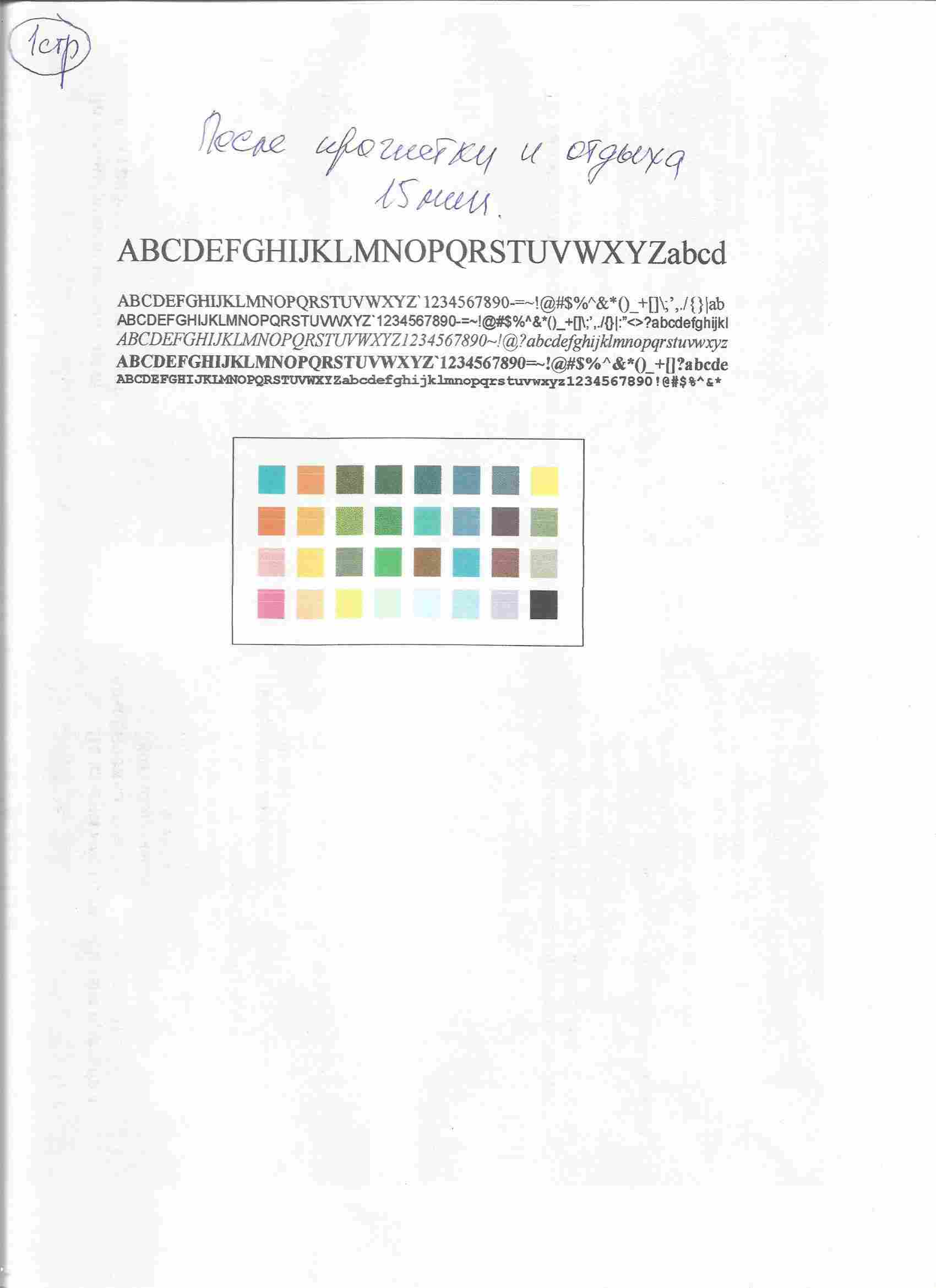

это скан тестовой страницы через 5 листов

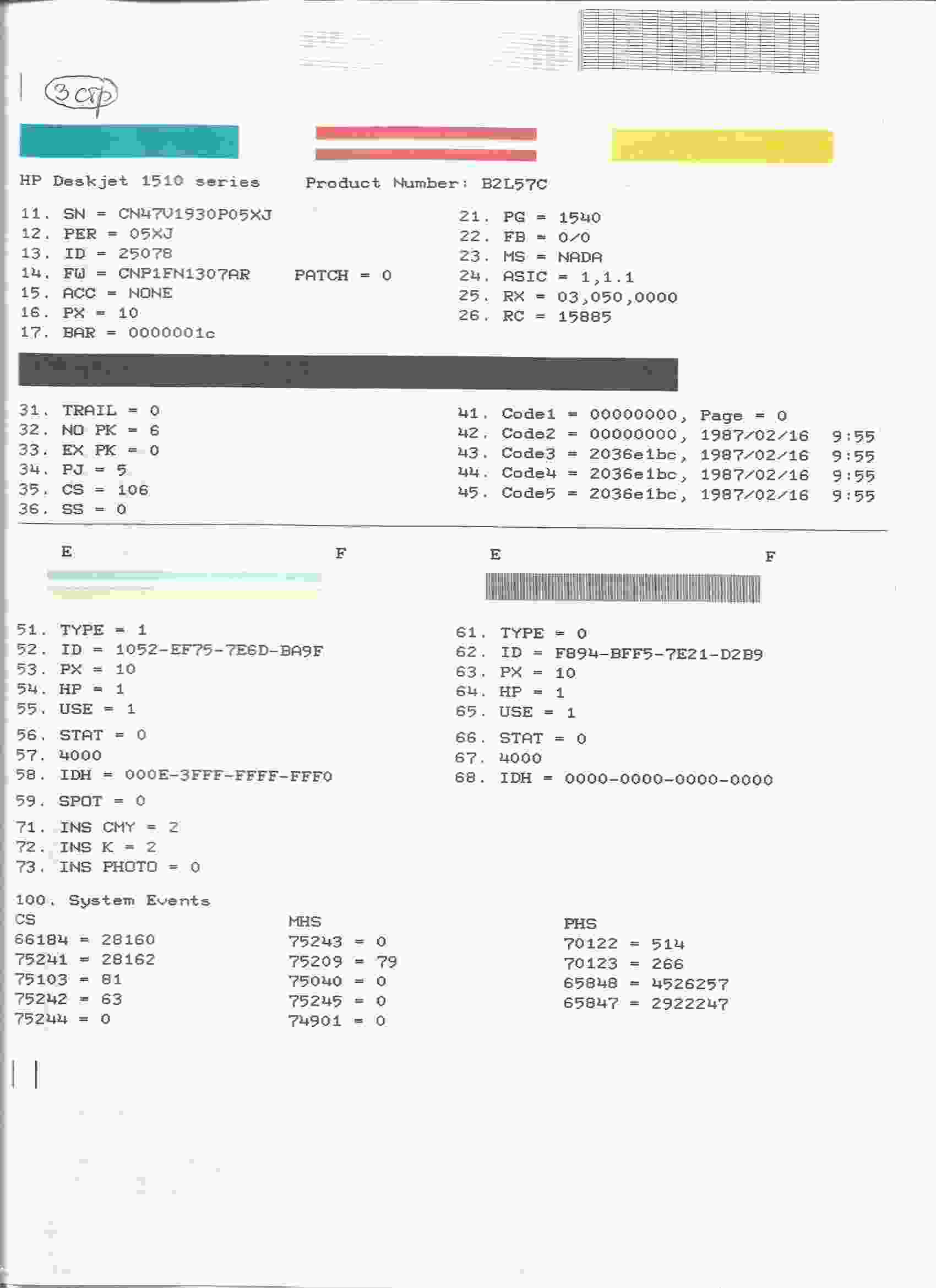

Характеристики со следами полошения мадженты
Конец цикла полошения мадженты
5!Полошение-пропадание мадженты через 4-5 листов в действии

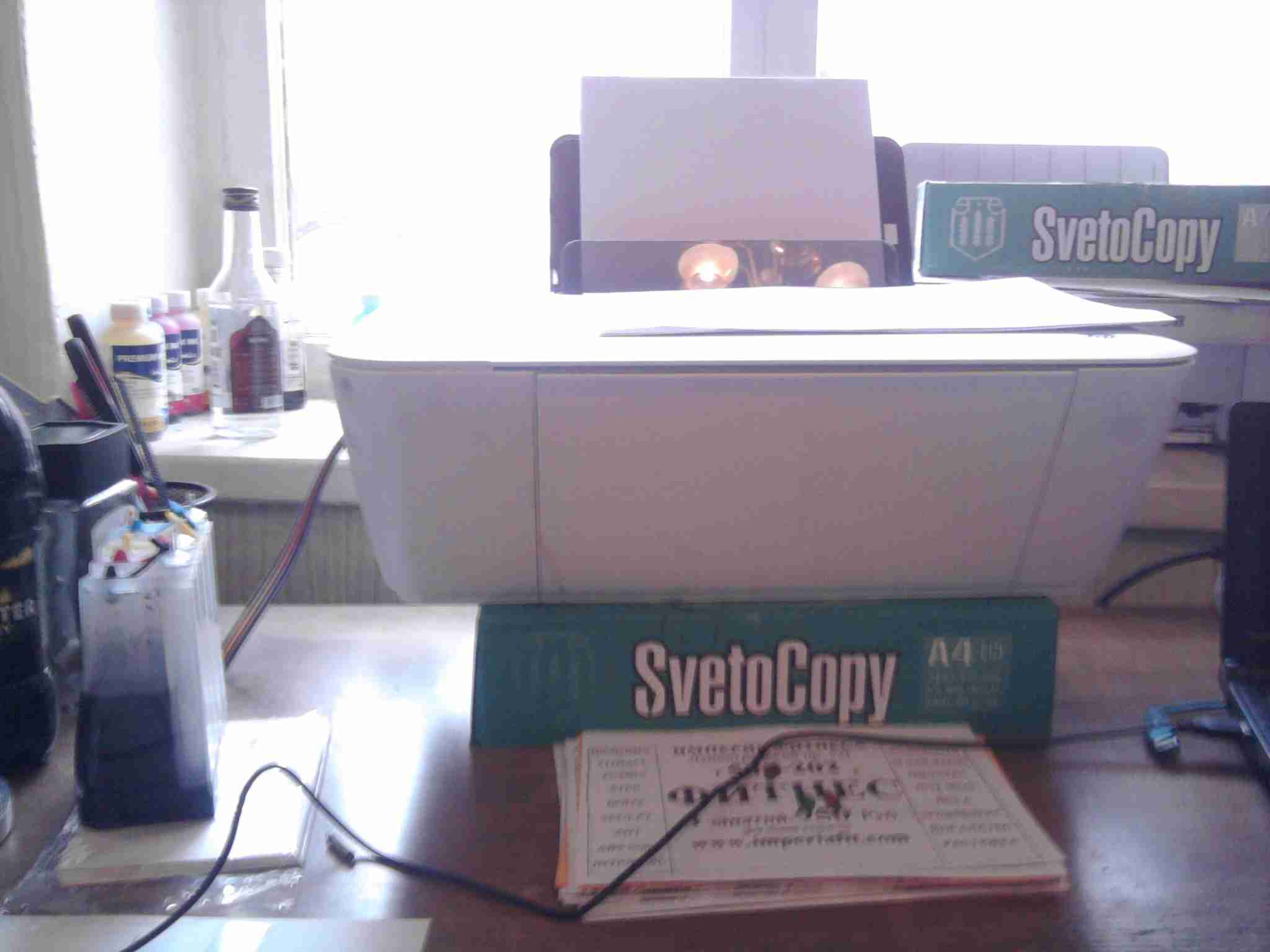

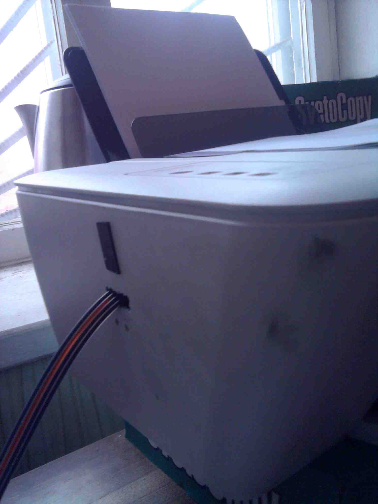

Дно СНПЧ находится на 6,5 см ниже дна принтера. При подъёме СНПЧ чернила начинает "лить". При опускании ниже - начинают пропадать цвета.
Чем можно исправить пропадание мадженты?

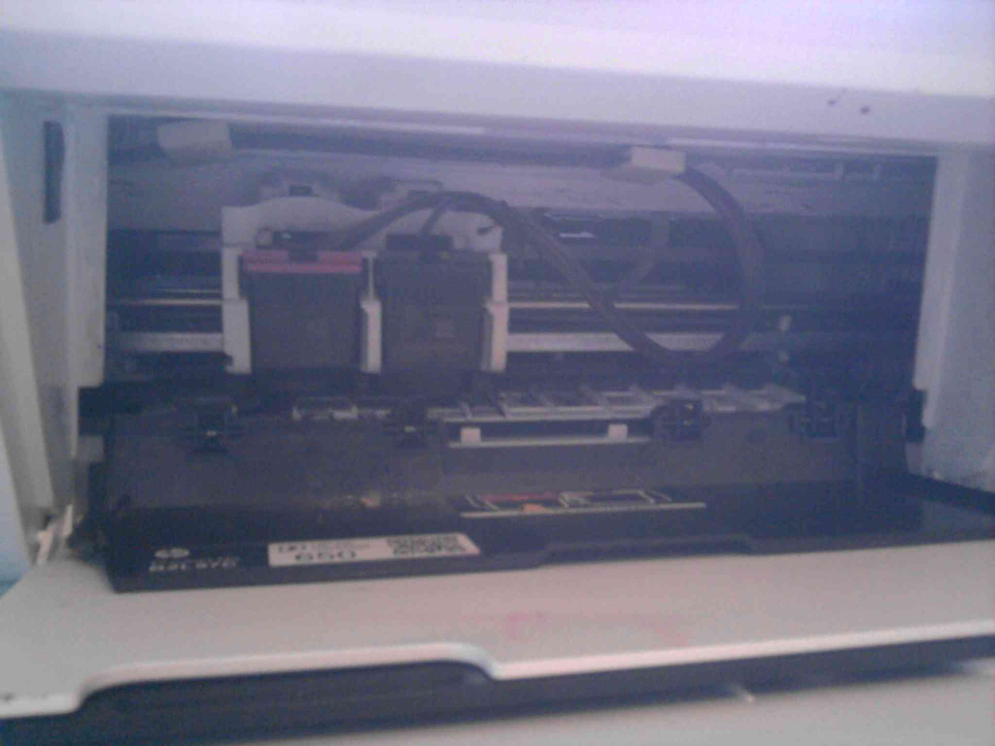

Фото принтера и СНПЧ
Вход шлейфа в принтер
Проложенный шлейф
МФУ Hp Deskjet 1515+СНПЧ Кажется голодание Мадженты

1 верните принтер на землю .

Поставил принтер вровень с СНПЧ - 3 листа распечатались нормально, далее те же признаки полошения пурпура.

Заказал сегодня демпферы на многочернил.ру - завтра в течении дня обещали привезти. Оказывается очень нужная штука, эти демпферы! А я то уж хотел учебник по гидравлике на полке искать)) Хотя, всё равно надо будет освежить память. Спасибо, combain, и Anbel, за быстрый совет!

Демпферы привезли на следующий день утром(не реклама))). Быстро установил. Думал размер у них окажется бОльшим. Печать стала стабильной. Пока мучил головы без демпферов, засорилось по нескольку дюз на каждом цвете, кроме чёрного пигмента. Дюзы на светлом пурпуре пропали совсем. Буду промывать водой с нашатырным спиртом, хотя подозрение есть, что пропащие дюзы утеряны безвозвратно, т.к. головы термоэлектрические.
