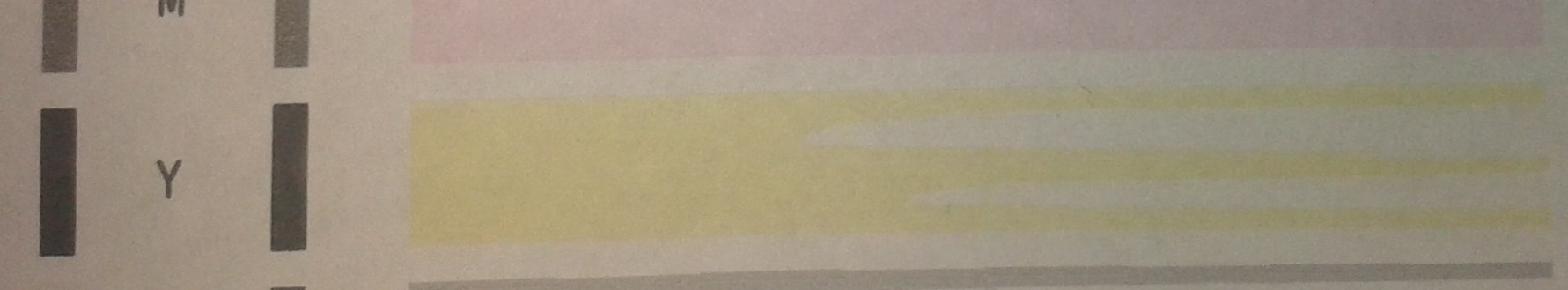

Прикрепленное изображение: 123.jpgПосле устанения проблемы с чёрным цветом (засох, не было вообще, пришлось промывать ПГ спец. жидкостью и в итоге чёрный полностью восстановился). Но вскоре стал полосить жёлтый цвет, та же промывка ПГ не помогает никак. Картриджи все дозаправил, но на фото там чёрный цвет до дозаправки, на него внимания не стоит обращать. Вот думаю, что могло стать...Может картридж накрылся?

|    Сообщение #4 Отправлено 04 апреля 2015 - 15:23   antoshka1
на фото явное голодание, не хватает чернил! Может быть подсос воздуха между чернилозаборником на голове и картриджем! Промой хорошенько картридж, если не поможет- меняй! Так печатать нельзя, умрет голова!

|    Сообщение #6 Отправлено 05 апреля 2015 - 13:58   alexsandr-
DJ UcnaNeLL У вас чернильное голодание.Немедленно замените картридж.
