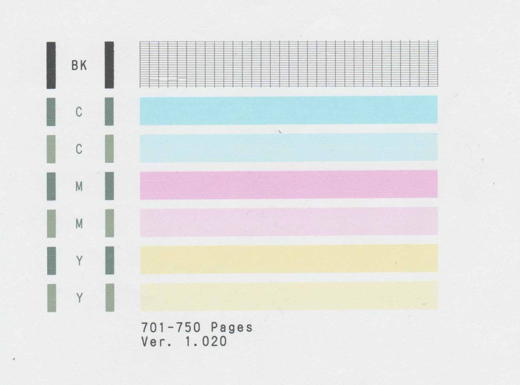

Ну и тест дюз покажите.

По тесту дюз видно, что надо бы штатной прочисткой привести в порядок мадженту. Черному может быть достаточно "промокнуть носик", т.е. платину ПГ на сухой салфетке. Не надо ничего промывать! У Вас интегрированные картриджи, с ними вообще надо осторожно себя вести.

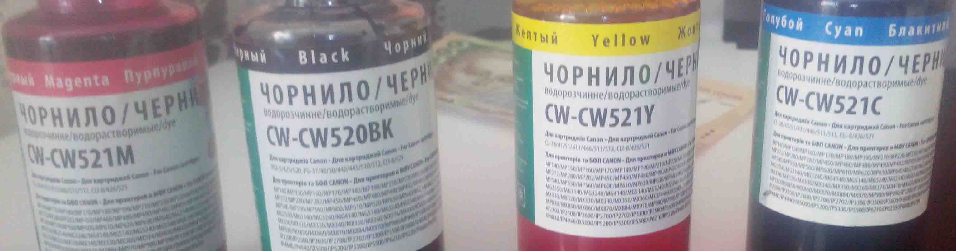

Ну тогда мы Вас поздравляем! Это не чернила WWM, а чернила Colorway.
Даже если приведете дюзы в порядок, цвет не поправите, пока не смените чернила.
Из чернил WWM лучше всего Вам подойдут С45. Но это так, на будущее.

Капец я даже на лейбу не глянул, взял что продавец посоветовал. А эти совсем не подходят для печяти? Спасибо за ответ.
Спасибо за ответ буду знать что эти чернила мусор потому и 2 принтера одинаковые проблемы!
