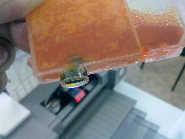

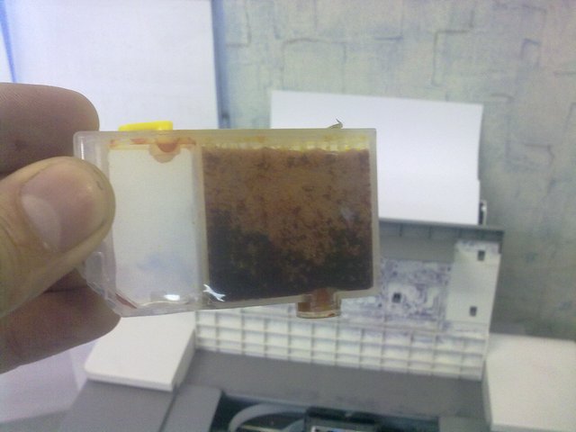

Всем доброго времени суток. Столкнулся с проблемой перетекания чернил одного цвета в другой. На фото всё видно. Принтер ip4200. Печатающая головка новая. Прошу помощи в решении данной проблемы. Спасибо откликнувшимся.

Для начала поменяйте пзк!
|    Сообщение #3 Отправлено 03 апреля 2015 - 23:26   Buzzer
Сменил. Поставил обычные картриджи Ломонд. Результат тот же.
|    Сообщение #4 Отправлено 04 апреля 2015 - 01:02   Buzzer
Выяснил, что не только в жёлтый перетекает. Похоже, что все цвета друг с другом смешиваются. Не может ли это происходить пока головка находится в узле парковки?
|    Сообщение #5 Отправлено 04 апреля 2015 - 06:20   SCORPIC
Buzzer, скорее всего капа потеряла герметичность. Как вариант вам искать донора и менять полностью узел капы - ремонт дорогостоющий. Второе - микротрещина в самой ПГ там есть герметизирующие слои - это уже не лечится. Самое дешевое решение которое могу предложить - во время печати ставить свежий комплект картриджей, а при простоях ставьте ПЗК - пускай перетекают себе.
|    Сообщение #6 Отправлено 04 апреля 2015 - 10:09   Buzzer
На ночь оставил п.г. в среднем положении с установлеными пзк. чернила перетекают. значит косяк не (не только) в парковочном узле. Головка новая. Неужели брак п.г.?
|    Сообщение #7 Отправлено 04 апреля 2015 - 10:27   SCORPIC
Buzzer, значит дешевое решение (см. предыдущий пост). Герма внутри головы нарушена. Головы с такой проблемой почему то служат дольше. #Проверено. У моего 4200 уже отваливаются почки - дешифраторные проблемы по причине естественной усталости термоэлементов - зато проблем с гермой - НЕТ. Про брак забейте - не лечится.
