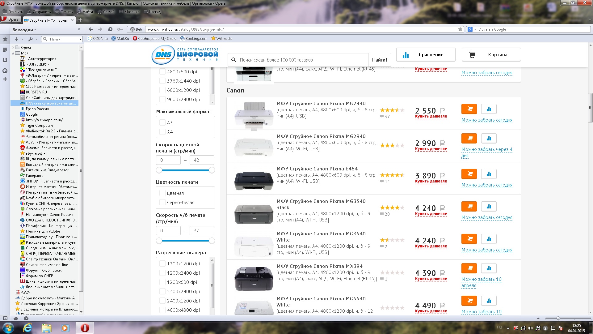

|    Сообщение #5 Отправлено 04 апреля 2015 - 10:30   Роман67
Может в перспективе и буду дампы выкладывать. Хотя, кэноны серии Exxx у нас в России не продают.
Да ну ! А мужики то и не знали ! Только что смотрел - продают !
  • Прикрепленное изображение: Безымянный.jpg
|    Сообщение #6 Отправлено 06 апреля 2015 - 19:30   localhost
Роман67, это странно. E-серия для Украины.
|    Сообщение #7 Отправлено 07 апреля 2015 - 12:35   Роман67
Чёрт его знает , но в нашей деревне в этой сети они периодически продаются .
