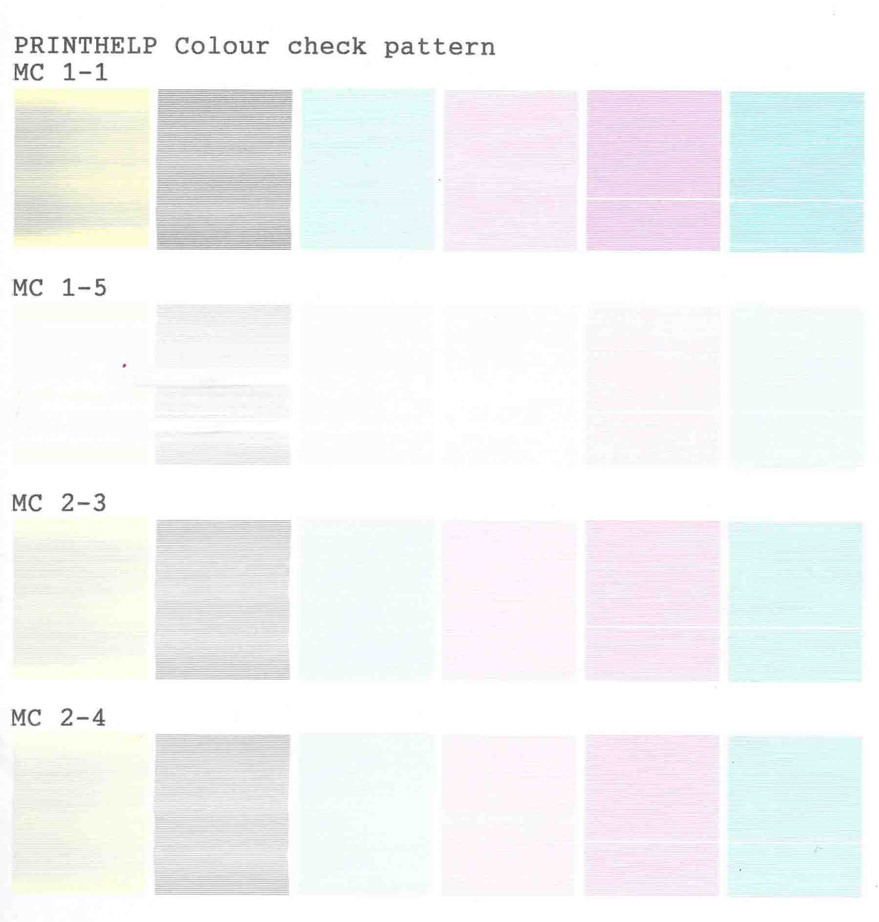

Вот скрин теста печати...
Принтер Epson 1410 Проблемы с жёлтым цветом...
| Сообщение #2 Отправлено 03 апреля 2015 - 11:31
Обычное дело. Для начала я бы поставил оригиналы и проверил. Уходит в 80 и более %% случаев на любом 6-ти картриджном Epson. Если не уйдЁт - кирдык ПГ.

| Сообщение #4 Отправлено 03 апреля 2015 - 12:19
1) В трубках воздух есть? Если нет вынь пробку резиновую с желтого и высоси шприцом воздух с картриджа, до уверенного появления чернил в шприце.
2)Ну как воздух был в картридже? Если был попробуй поменять пробки резиновые на снпч их две, одна цветная обычно и во вторую втыкаются трубки, поменять коробочку с СНПЧ где чипы стоят или один картридж.
Если ни чего не помогло тогда это разгерметизация головки(в утиль голову).

| Сообщение #5 Отправлено 03 апреля 2015 - 19:27
Всё гораздо проще: говённые чернила и говённая СНПЧ.
Хорошо, что ПГ еще цела после "голову промывал"
| Сообщение #6 Отправлено 04 апреля 2015 - 00:43
Чернила ink-mate. Принтер На них печатает уже года три... Проблемм не было ни разу. СНПЧ попробую заменить.
| Сообщение #7 Отправлено 04 апреля 2015 - 20:49
Все чернила, которые имеются на рынке, хорошие ( цветопередачу не берём во внимание). При одном условии: после заливки в СНПЧ принтер должен постоянно печатать! Остановка в сутки-двое для некоторых чернил фатальна. Некоторые выдерживают недельный простой.
И накладываются проблемы конкретной СНПЧ.
Меня тема плохой печати перестала интересовать. Тупо держу принтер (1410) выключенным. Когда понадобится печатать. так же тупо (и злобно) два-три раза делаю прокачку.
Те, кто печатает ежедневно, могут не беспокоиться.
