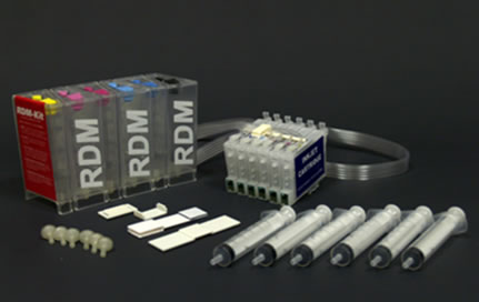

Привет всем, я тут новенький поэтому прошу не пинать сильно если что не так делаю или не так говорю. В обще в далеком 2008 если память не изменяет был приобретен epson r300, несколько лет служил о верой и правдой а в 2011 выдал ошибку что лоток для дисков открыт и ничего не хотел делать, гаражные мастера разобрали его и пожимая плечами вернули в разобранном виде. В 2013 достался на халяву такой же принтер, его выкинула маленькая печатная контора. Буквально месяц назад прижала жизнь и понадобился фотопринтер. В общем вымыл старую снпч, поменял на ней чипы и закисшие насмерть картриджи. Приобрёл краску на водной основе от фирмы hi-black, залил, прокачал, сделал пару чисток головки чтобы краска прокачалась в пг, сделал тест дюз и он был отвратительный, снял пг с этого принтера и попутно снял пг с остатков своего. Налил в блюдце дистилированной воды и 1/10 нашатыря, поставил туда пг так что бы жидкость закрывала только дюзы и оставил на ночь, на след день поменял жидкость так как там была черная бурда и в общем отмачивал пока жидкость не стала чистой. Поставил головку, почистил, тест дюз показал что восстановилось почти 90 %. ещё 5 прорезались в процессе печати. остались не работающие дюзы на цвете Y. ну думаю пойду дальше, снял пг, навёл раствор и начал промывать шприцом как в мануалах на этом форуме. 5 цветов вымыл отлично а желтый не дуется совсем. Если покачивать слегка то промывка вытягивает немного краски но не более. Качал вчера весь день но так ничего и не добился. Делал бутерброд ходя даже не знаю зачем, по сути я и так отмачивал пг.

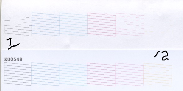

Ещё. пг то у меня 2. Та что сейчас стоит в принтере показывает что в желтом 5-7 дюз не работает а вторая не продумает желтый совсем.
На разных тестах дюз не работают одни и те же, ничего не плавает, картриджи на половину наполнены краской.

В общем с одной головой всё хуже чем я думал, сутки откисала в ванночке с раствором и как итог продуваются только две три дюзы, буду дальше мыть раствором 50 на 50, может быть повезет и пооткрываются остальные но верится с трудом конечно.
Второю пока не мучал промывкой и с тестом дюз вышел косяк, камера телефона не может захватит такие тонкие линии.

тест дюз:
1. Головка с окончательно закисшим желтым цветом (от моего принтера)
2. Головка с халявного принтера
СНПЧ - rdm-kit
Скан дюз делал на работе, сегодня вечером промывал желтый цвет на головке н 2 и желтых дюз немного поубавилось ((

тест дюз:

rassvet, если промывать желтый цвет прицом через штуцер, то промывка течет не из всех дюз

В общем залил в доноры синий ММ с изопропиловым спиртом, прокачал в картриджы,наливал так что бы промывка всё таки имела цвет краски, примерно 1 к 5, сделал десяток чисток головок что бы наверняка прошло через дюзы, оставил на несколько дней. Через несколько дней напечатал с десяток цветных картинок формата а4 в режиме "улучшенное фото" и максимальной насыщенностью что бы краски больше лил. В итоге тест дюз не изменился, желтый всё так же полосит.

привет всем. Синий ММ это сила! После теста дюз вытягивал немного через сливное отверстие на притере и получалось что капа с промывкой была и низ головки в промывке, откисало всё это дело с периодическими тестами и чистками в итоге 100% тест дюз!!! Спасибо за ваши советы парни!
