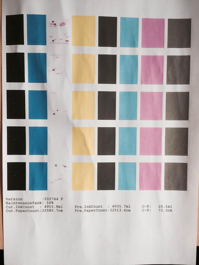

Epson stylus pro 4000 Пропал красный цвет. Помогите как устранить проблему.

| Сообщение #3 Отправлено 06 апреля 2015 - 22:35
Принтер работает нп оригинальных катриджах. Пробег маленький

| Сообщение #5 Отправлено 07 апреля 2015 - 21:03
Хотелось бы услышать варианты проблем. В ОСЦ всегда можна обратится. Правда принтер не печатал где то 6 месяцев.
| Сообщение #6 Отправлено 07 апреля 2015 - 21:16
zwartbeen,
Варианты проблемы ?
Хорошо .
Пигментные чернила состоят из нерастворимого в воде красителя который при простое может выпасть в осадок и закупорить канал .
И раз вы говорите
То вам надо в первую очередь проверить проходимость канала по проблемному цвету ... И наверное заменить демфер на проблемном цвете .
В демпферах есть мелкая сетка ( фильтр проще говоря ) который со времинем тоже может забиться .
Варианты проблемы ?
Хорошо .
И раз вы говорите
