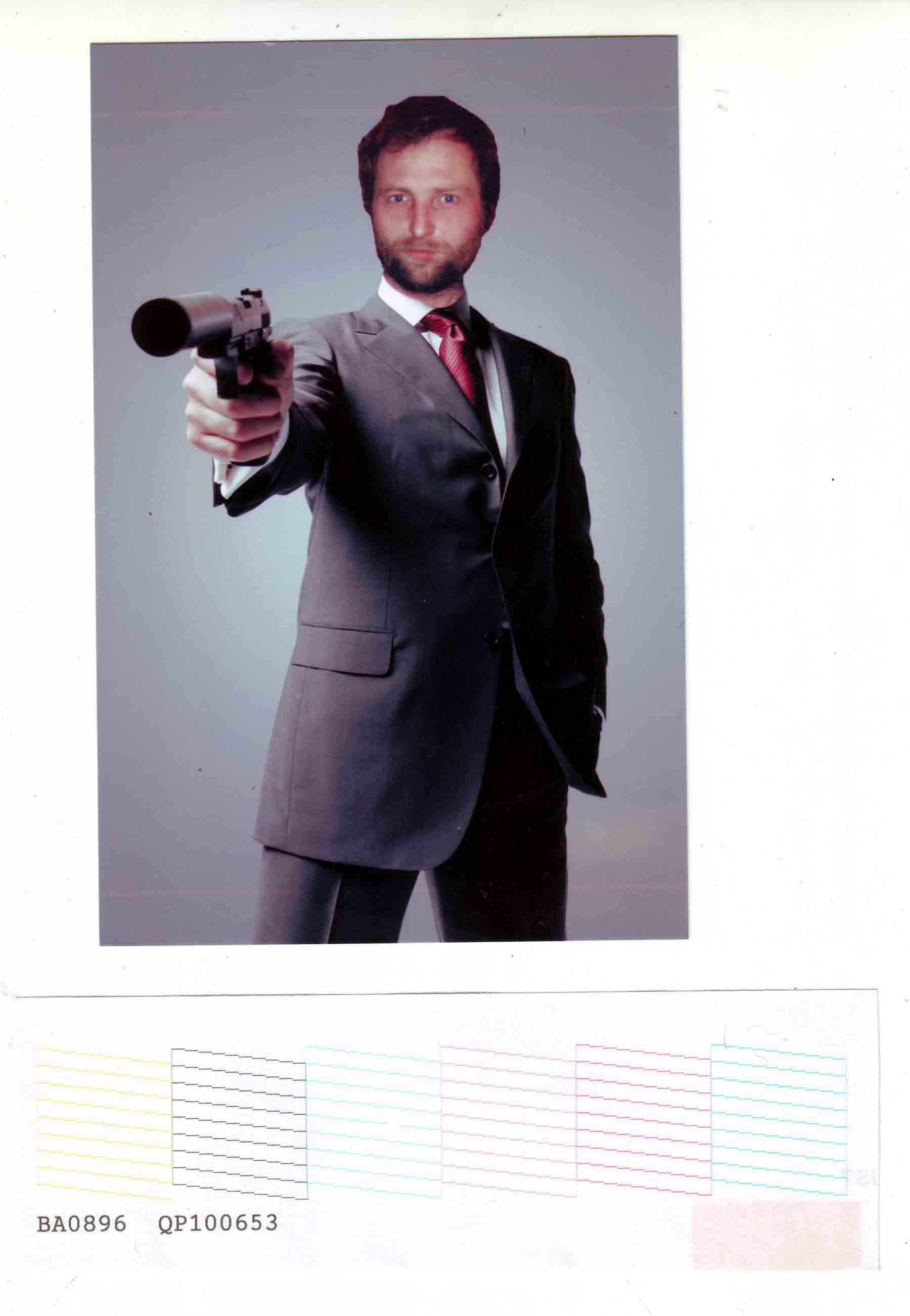

при печати 10х15 epson p50 по краям розовые полосы нужна помощь
| Сообщение #1 Отправлено 02 апреля 2015 - 18:50
уважаемые форумчане! помогите,недавно при печати фото 10х15 я заметил,что по краям фотографии появляются розовые полосы. я отлично знаю,что нужно делать PF калибровку программой adjustment program. и,сперва особо не расстроился. раньше у меня был т50 и я неоднократно делал эту манипуляцию. но сейчас у меня p50. когда появилась данная проблема,я скачал откуда-то программу adjustment program и приступил к калибровке. но,каково же было моё разочарование,когда я понял,что программа почему-то не работает. выставление любых значений абсолютно ничего не меняет. я думаю,может,сама программа не рабочая,хотя значения в принтер она вписывает. помогите. может.у кого есть эта рабочая программа,скиньте,плиз. заранее благодарен.

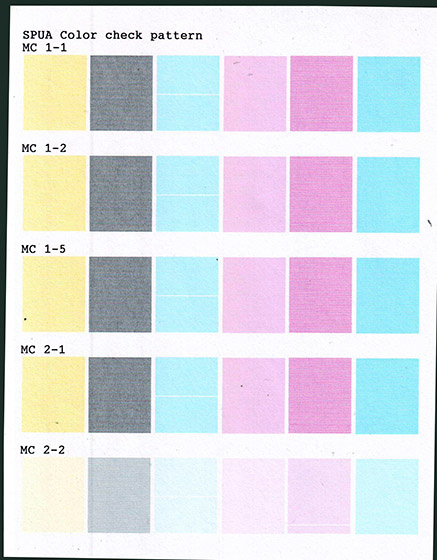

Dimka66, скачал и установил принт хелп,она даёт точно такой же тест дюз как и родная сервисная программа. тест нормальный. чернила ink-mate,пользуюсь ними уже лет 5 и очень доволен. залиты недели две назад. когда у меня был t50 то с этой проблемой я успешно боролся с помощью "PF Adjustment". Но на р50 она почему то не помогает. кто ещё чем поможет?
Тест режимов печати это не обычный тест дюз.

waldes, на LC дюзу восстанови, так как лайт в основном используется, а второе пора чернила менять на пурпурном.
| Сообщение #13 Отправлено 02 апреля 2015 - 21:01
Первый раз LC дюзу прочистил,вроде помогло,но теперь то же самое,плохой тест. подскажите,что нужно делать,если не помогает обычная прочистка?
