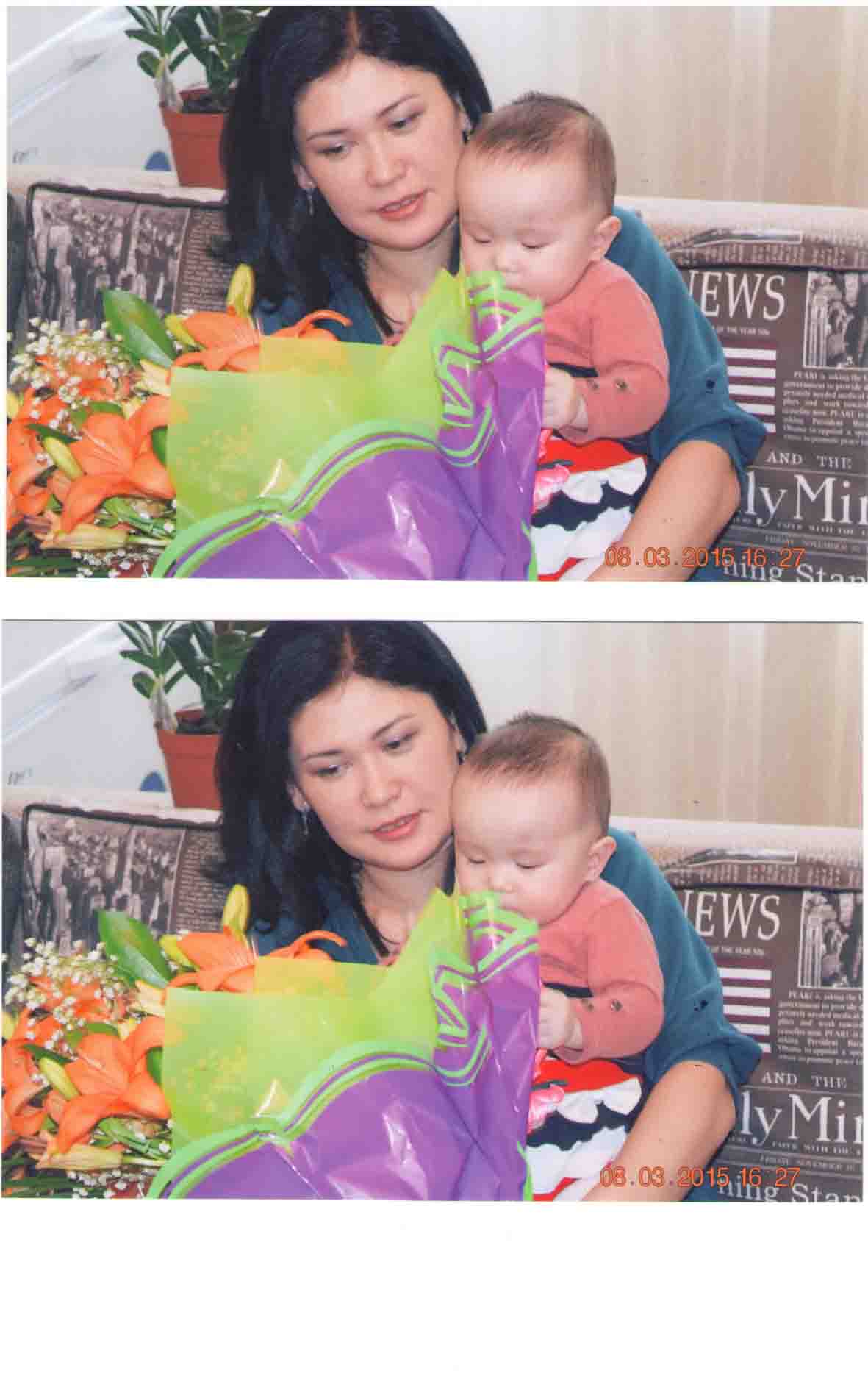

P50 при печати фото на А6 выливает краску При печати фотографий на А6 по одному краю выливает немного краски,
| Сообщение #1 Отправлено 02 апреля 2015 - 10:50
Всем доброго времени суток! При печати фотографий на А6 по одному краю выливает немного краски,А если печатать на А4 все отлично, из за чего Это может быть?
| Сообщение #4 Отправлено 02 апреля 2015 - 11:11
Ну, это первое, что приходит на ум. Но хотелось бы сначала посмотреть.
| Сообщение #6 Отправлено 02 апреля 2015 - 13:20
Пятна на рукавах Вы имеете в виду?
Наверное тонкая бумага. В процессе печати промокает хорошо и выгибается, ПГ чиркает и размазывает.
Выхода 2: или печатать с более высокой скоростью (например, с настройками Фото вместо Наилучшее фото), или взять другую, более плотную бумагу.
| Сообщение #7 Отправлено 02 апреля 2015 - 14:25
Нет бумага не промокает, использовал бумагу другого формата по больше ( например 13*18 или А5) такой же плотности 210гр, там чисто
| Сообщение #9 Отправлено 02 апреля 2015 - 15:44
Хорошо завтра попробую сделать, и отпишусь по результатам
