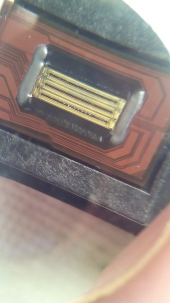

Сейчас присмотрелся под лупой видно какие-то повреждения жёлтых дюз с одной стороны, по одной стороне по центру дюзы они как будто выгнуты наружу, они как бы волной идут. Я так понимаю картридж умер... Вот только интересно от чего такое могло произойти. Что можно попробовать сделать перед тем как отправить картридж в урну?
Если получится сделать фото в очень большом масштабе выложу.

Это понятно, но всё же интересна хотя бы примерная причина сего чуда.
| Сообщение #11 Отправлено 06 апреля 2015 - 20:10
zenka2010, чё вы хотите от одноразового картриджа...
