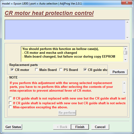

Попробуйте откалибровать мотор, заметил, при замене мотора на более мощные и скоростные, на черновом качестве вообще ужас, двоит, троит
