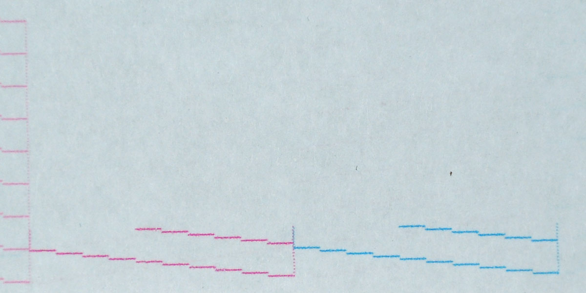

|    Сообщение #9 Отправлено 19 апреля 2015 - 21:04   ЮрецАл
Прикрепленное изображение: DSC_2711.jpg
Это правда не скан, а фото, но суть видна. Что до промывки головки, что после, ситуация была одинаковой. После промывки и нескольких прочисток и это пропало. Сейчас хочу попробовать поменять местами чипы на картриджах, и поставить картриджи с других цветов.
ПыСы. Поменял картриджи местами. Ни одной дюзы на лайтах так и не появилось :( Сейчас буду опять головку снимать.

|    Сообщение #13 Отправлено 19 апреля 2015 - 22:58   Anbel
ЮрецАл, тут либо помпа не качает, либо у ПЗК подсос или ВО закрыто, закупорено, может фильтра ПЗК забиты (если есть они там), короче нет нормального поступления чернил в ПГ.
|    Сообщение #14 Отправлено 19 апреля 2015 - 23:12   ЮрецАл
Помпа качает, чернила из картриджей уходят. Насчет поступления чернил думал. Картриджи менял местами с другими, поменяв предварительно чипы, дюзы лайтов как печатали, так и печатают, только уже основными цветами, а дюзы основных лайтами печатать не стали.
|    Сообщение #15 Отправлено 20 апреля 2015 - 06:51   Anbel
ЮрецАл, а када голову снимал, не обратил внимания на пластине ПГ наличие чернильных капель?
|    Сообщение #16 Отправлено 20 апреля 2015 - 10:45   ЮрецАл
Как то не обратил особого внимания. Вроде пластина вполне чистая была. Но в самой головке во всех цветах чернила были. Когда воду прокачивал, сначала чернила выходили, потом вода подкрашенная.
|    Сообщение #17 Отправлено 20 апреля 2015 - 11:23   Anbel
ЮрецАл, меня интересут вопрос в том, что может перелив идет. Можно попробовать закрыть ВО на ПЗК и дать отстояться потом тест дюз.
|    Сообщение #18 Отправлено 20 апреля 2015 - 11:41   ЮрецАл
Так а почему картриджи с других цветов, с которыми проблем нет, на темных цветах так и не заработали? А эти два картриджа заработали на тех цветах.
