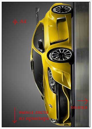

|    Сообщение #6 Отправлено 31 марта 2015 - 06:48   soft2002
Просмотр сообщенияDuch сказал:
конце остается белая полоса
После появления вот такой белой полосы, помогла протирка энкодерной ленты и фотоэлемента на каретке.
