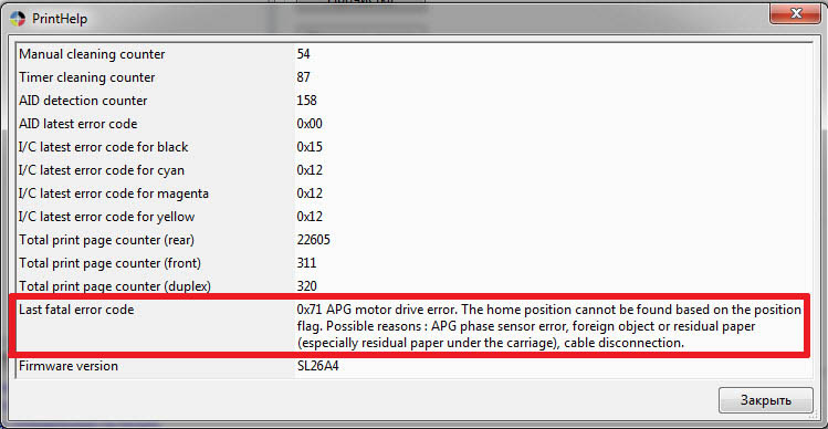

|    Сообщение #12 Отправлено 29 марта 2015 - 11:32   pepsiman
Epson RX 620,
В принтхелп отчет нажмите
  • Прикрепленное изображение: 29-03-2015 15-30-14.jpg

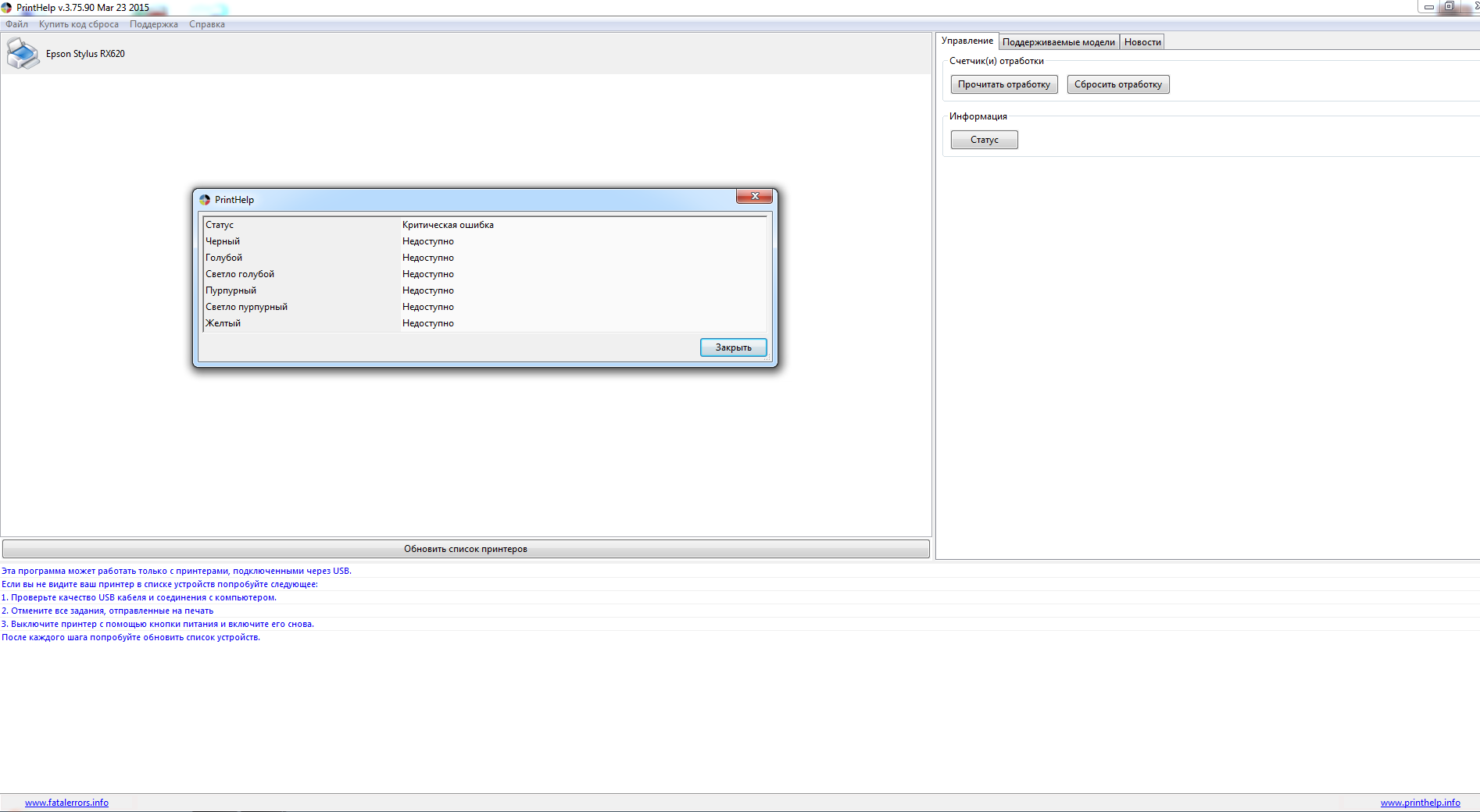

|    Сообщение #15 Отправлено 29 марта 2015 - 12:07   Epson RX 620
print help
  • Прикрепленное изображение: Безымянный.png

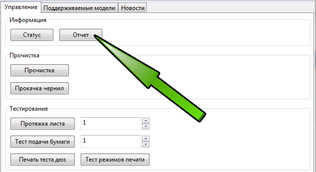

|    Сообщение #16 Отправлено 29 марта 2015 - 12:47   pepsiman
Epson RX 620,
Вы что, издеваетесь, "отчет" нажмите
Просмотр сообщенияpepsiman сказал:
  • Прикрепленное изображение: 29-03-2015 16-44-03.jpg
|    Сообщение #17 Отправлено 29 марта 2015 - 13:14   Epson RX 620
нет такой функции увы.(
не понимаю почему. Но, у меня просто не доступна эта функция отчета
