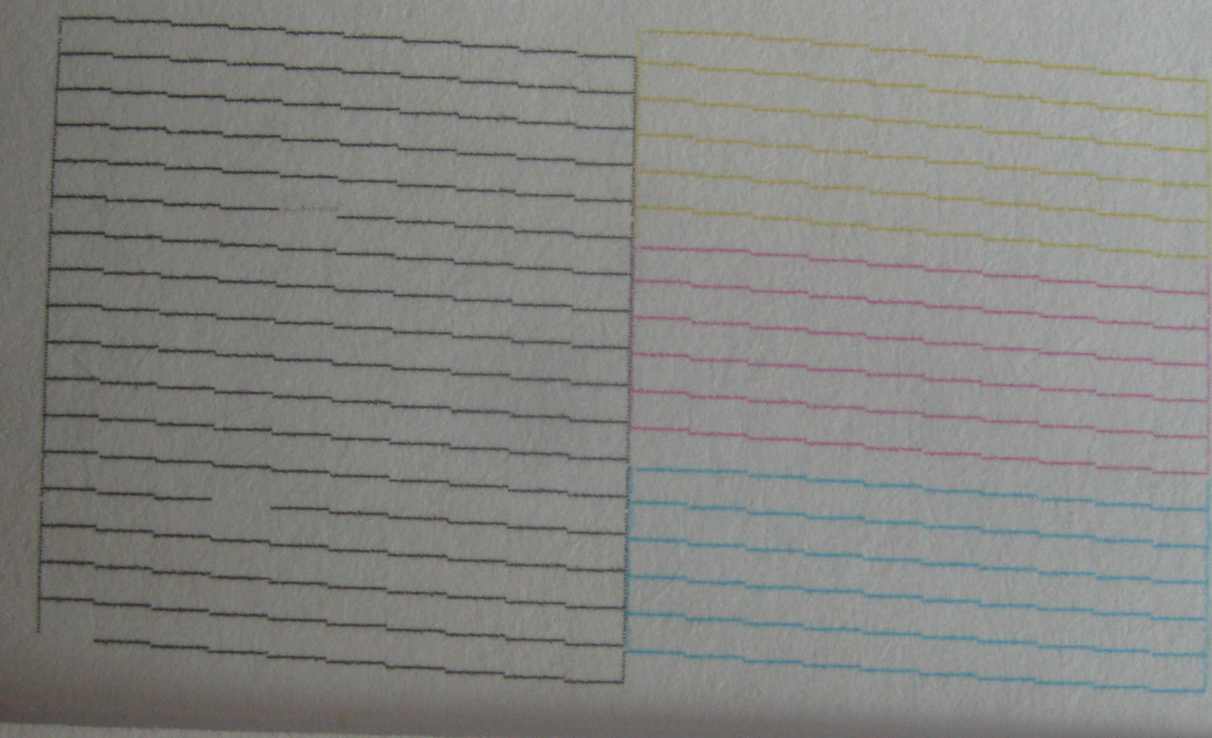

| Сообщение #1 Отправлено 28 марта 2015 - 13:11
Пожалуйста, посоветуйте, как можно решить проблему с полосами при печати на Epson L110. Принтеру примерно полгода, установлена штатная СНПЧ, залиты родные чернила. При очередной печати появилась полоса в черном цвете, сделал штатную прочистку, полос стало больше. Печатаю мало, и возможно принтер перестоял без работы 2-3 недели. пробовал делать бутерброд (зеленый ММ) раза четыре, полос стало меньше, но те, что остались никак не хотят убираться.
Вот ещё тест режимов печати из Prinhelp

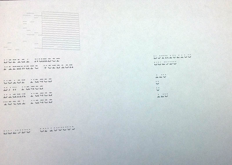

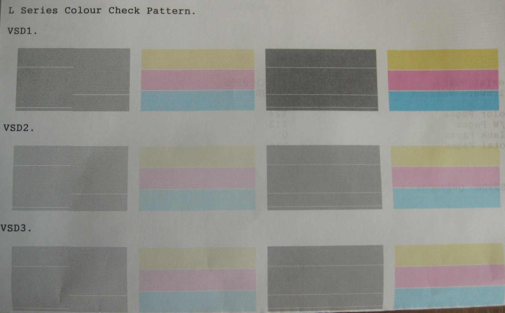

Проблема с полосатостью у нас прошла, когда в параметрах печати, в дополнительных настройках, сняла галочку "высокая скорость"... Стал печатать оооочень медленно, зато без полосок!
У нас другая проблема, может кто сможет помочь? Принтер неделю стоял, и прежде, чем пустить печать, сделали проверку, не понравились жёлтый и синий цвет, чёрный печатал идеально, сделали прочистку, все цвета стали печатать идеально, а вот чёрный пропал! Вместо него печатает серым... Сделали ещё несколько прочисток, не помогло(((( Что делать? В чём может быть проблема?
Печатала это....
Получилось это...
Печатала это....
Получилось это...

| Сообщение #8 Отправлено 06 мая 2015 - 18:42
Volchica,
Что за странный тест дюз? Черный работает еле-еле, а вместо цветных снова черный?

combain СНПЧ родной, епсоновский.
WWM, там плохо видно, снимала на телефон.
Сделали шприцем выкачивание воздуха, после этого прочистку, дали постоять полчаса и все равно ничего не получилось!
