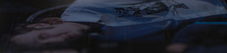

| Сообщение #12 Отправлено 31 июля 2015 - 07:33
Я извиняюсь за возможный офтоп, очен нужен совет. Новый принтер, первые фотографии. 10*15 плотность 230, глянцевые. Везде полосы, какбудто прожаты иголочками. разные режимы
1. Сдается мне что это полосы от зубчиков подающих роликов принтера.
2. И да еще. Это не лечится на использованной Вами типах бумаг.
3. Используйте более дорогие фотобумаги, САNON, даже на суперглянцевом ломонде вы таких следов от подающих роликов - НЕ ЗАМЕТИТЕ.

| Сообщение #14 Отправлено 31 июля 2015 - 08:48
Да может забьете?
В альбоме не видно будет.
Бывает у некоторых принтеров такой косяк... Что поделать.
Хотя вообще, на свежем Lomond Glossy меньше заметно.

| Сообщение #15 Отправлено 31 июля 2015 - 09:10
localhost, Да как забить то, на это мне неприятно смотреть, темболее людям давать. В интернете везде только положительные отзывы (кроме тех, кто жалуются на цветопередачу, понятно что не калибровали), а этот дефект я не считаю положительным отзывом.

localhost, попробуйте DEXP Glossy 230 гр.
А вообще, iP7240 лично у меня так не делает ни на какой бумаге. Так делают только кэноны с верхней подачей. И именно на дешёвых глянцах, особенно Lomond.
