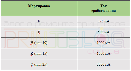

намочили электрическую часть ПГ, если не просушить, можем спалить принтер полностью T50 - P50 - R290 - L800 платы идентичны, за исключением L800, отсутствует цепь определения картриджей
F. Если он сгорает то принтер перестает определять картриджи. Или если один из 6 или 4 картриджей вытащить, то оставшиеся будет определять, что чаще всего свидетельствует о сгоревшем предохранителе.

При прочистке ПГ из драйвера, слышен тихий высокочастотный писк, звук. У вас его слышно не будет. Проверять - снимать плату, тестером звоним пред, звонится накоротко, если дохлый, будет в обрыве. Перепаять - зайдите в любую контору по ремонту компьютеров, на компьютерном железе таких предохранителей много, там и перепаяют - феном. Перемычку ставить нельзя

А что если я вместо предох. 500мА воткну 900мА?? На что влияет?

Снял плату выпаял предохранитель F2 и поставил туда другой и О ЧУДО все запечатало шикарно запечатало))).
