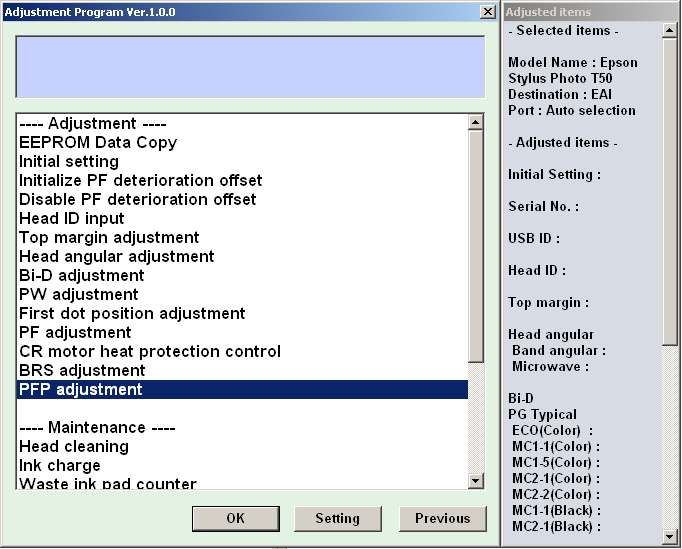

| Сообщение #4 Отправлено 27 марта 2015 - 19:36
Есть в adjustmen program "Head angular adjustment - настройка угла головки" - это мне надо? Только вот прога вылетает с "communication error"...

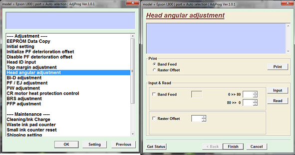

| Сообщение #5 Отправлено 28 марта 2015 - 05:26
там две регулировки
Band Feed
Raster Offset
Сначала Read (считать) значение настроек, потом делаем тест, выставляем другие значения и жмем input.
Переключаем тест и повторяем процедуру, предварительно лучше сохранить eeprom, можно из PrintHelp, чтобы вернуться к исходному состоянию настроек, если вдруг на регулируете как попало. Смазка направляющей (лучше всего силиконовой смазкой) устраняет вибрацию каретки

| Сообщение #6 Отправлено 02 апреля 2015 - 13:49
pepsiman, нашёл работающую только от T50. Пойдёт для TX650, верно? Попутно заметил, что неверный Head ID был (предыдущий владелец менял ПГ)- ввёл правильный. Но на сдвиг при печати это не повлияло.
Но главное - в менюшке Adjustment Program нет указанных Вами пунктов. Подскажите, пожалуйста, что из имеющегося использовать. И есть ли что-то такое, куда лезть ненужно. Backup EEPROM сделал.
| Сообщение #7 Отправлено 02 апреля 2015 - 14:05
Установите в системе соответствующую программе дату и время . Запускайте в режиме совместимости с WIN 98 . Всё будет работать .

Парни,
1)где взять нормальную Adjustment program для TX650? Запускаю из-под админской учётки WinXP SP3 Home, выставив системное время-дату на час больше времени-даты exe-файла. И совместимость с Win98 пробовал... Два варианта для TX650 дают ошибку коммуникации, один для T50 отсюда http://reseters.ru/...showtopic=22091 тоже не работает, один вариант для T50 только работает и то лишь "Head angular adjustment". На остальных пунктах даёт ошибку.
2)почему в тесте "Band Feed" принтер печатаеи 14 одинаковых! пар листов "80>>0 и 0>>80"? Криво работает AdjProg?
| Сообщение #11 Отправлено 22 сентября 2015 - 09:06
Так и не нашёл работающий вариант AdjProg. Стоят ПЗК. Та же проблема.
