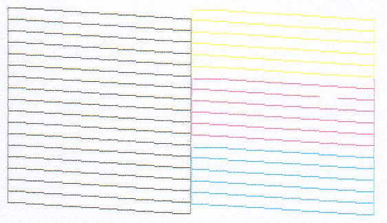

Всем доброго времени суток. Купил с рук Epson L355 (отпечатал около 350 страниц) с завоздушеными демпферами и заправленный пигментными чернилами Ink system.
Воздух удалил шприцом, прокачал чернила пару раз, дал постоять минут 40 и прочистил голову программным путем, самое лучшее что удалось получить:
Прикрепленное изображение: 1.jpg
Дюза на мадженте отсутствовала на всех отпечатках. Также на тесте видны полосы в одну линию на желтом, красном и синем. Прошу совета, заранее спасибо.

Сколько вы уже пользуетесь принтером? Неактивная дюза, может в скором времени появиться, или налейте в капу промывки. Либо распаркуйте каретку, отведите ее в сторону, наденьте шприц на чернильнозаборную иглу и вытяните воздух, возможно дюза откроется. На вашем месте я бы пока ни делал никаких манипуляций, дабы не ухудшить ситуацию.
Просмотр сообщенияAtrophy сказал:

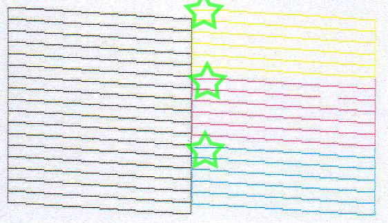

Это конструктивная особенность ПГ, так у всех, не переживайте.

Купил сегодня промывку InkTek mcs-100mdp. Капал на капу с последующей прочисткой пг 3 раза - не помогло. Слил мадженту - залил промывку, прокачал с демпфера, отправил на печать лист мадженты 10 раз - не помогло. Бутерброд 5 раз, потом прочистка 3 раза - нет эффекта. Еще 10 листов мадженты - нет эффекта. Еще раз прочистил ПГ - дюза пошла! Радости моей нет предела! Спасибо за помощь!! :biggrin:
