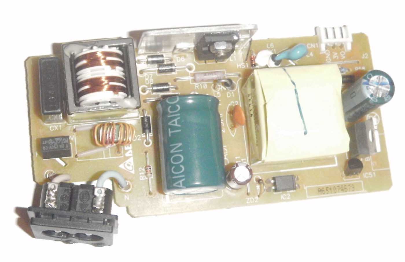

Из-за плохого контакта в тройнике замкнуло БП принтера (успел выдернуть вилку из этого тройника), так как заряд 220в держится в конденсаторе блока питания, там всё таки что-то достаточно заметно задымелось, а я не понимал что еще нужно быстро отсоединить (кроме вилки) чтобы перестало дыметь и чтобы попытаться спасти плату БП.
Открыв БП не обнаружил никаких признаков горелых деталей.
Принтер включается, лампа сканера загорается, пытается проехать, гаснет и возвращается обратно.
Отображается ошибка Е42 (ошибка сканера), в сервис режиме мигает 10 раз.
БП выдает 7в, вместо нужных 24в (как я уже прочитал).
Вопрос: что же тут все таки горело и дымело?

Вычитал в этой теме: http://reseters.ru/...ndpost&p=130008 текст в этой ссылке: http://mag54.newmail.ru/canon/little/
что дым (и даже это может быть похоже на пар) мог исходить от картриджа, исходил он как раз из отсека куда ставится бумага. Достал цветной картридж и в самом деле обнаружил его сгоревшие и расплавленные сопла, тогда как на черном картридже все было норм.
