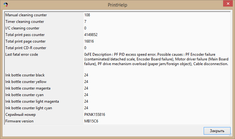

L800 с относительно небольшим пробегом 16816 страниц. При инициализации слышны посторонние шумы, которых явно не должно быть,затем загораются 2 красных лампы. Т.к. ни разу не приходилось разбирать и устранять что либо в механике (за исключением податчика) то разобрав, боюсь его потом не собрать.
Заснял на видео что происходит.
Принтхелп говорит следующее. С чего начать и куда копать?

PF-Encoder (прозрачное колесико) с лева протрите

Визуально колесико было чистым,но на всякий протер - и о чудо,принтер ожил))))Спасибо за подсказку. :ilove-r-ru:
