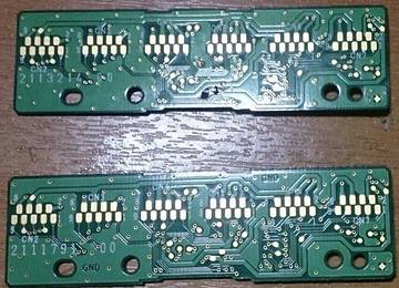

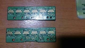

на фото планки чипов, родная с горелыми дорогами и от R270 или Р50. верхняя плата родная.

Не нашел как отредактировать, ххочу добавить, что если в первом варианте (с платой от Т50) заклеить один чип, то принтер ведет себя как и во втором варианте.

планки совместимые R1410 - R1400 - R1390 - R270
У R270 подходит сама плата, крепление (основа), разные, от Т50 не подойдет, так как опрашивается разное кол-во пинов на картриджах, на всех перечисленных R - сериях, замена картриджа (обнуление уровня чернил) проходит без нажатия кнопки на чипах картриджей. Так же смотрите предохранитель F2 на плате принтера
