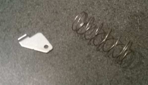

при разборке откуда-то появились две детали, собрал без них, работает.
Но откуда они всё-таки
Прикрепленное изображение: 1.jpg

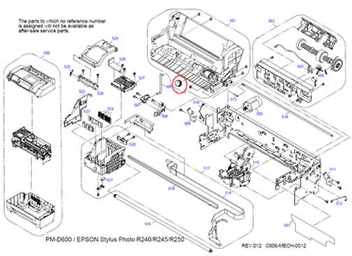

В сервис мануале ничего похожего не увидел, разве что подозрение на обведённое красным, но не написан ни номер детали ни что это такое
Прикрепленное изображение: 2.jpg
Помогите определить куда их и как поставить...
|    Сообщение #2 Отправлено 24 марта 2015 - 17:43   nik_1
Это зап. часть от вишнЁвой косточки, что выкинул :rolleyes:

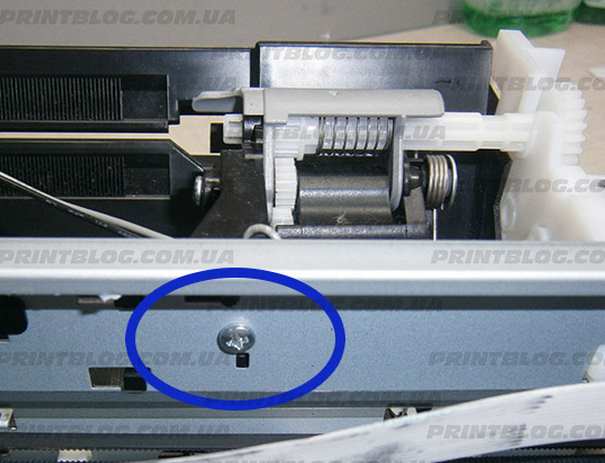

Вот её реальный размер на принтере.
И вот очень подозрительная планка, не понятен её смысл, она не связана с недостающими элементами?
Прикрепленное изображение: 3.jpg Прикрепленное изображение: 5.jpg

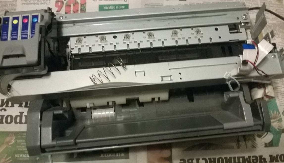

|    Сообщение #4 Отправлено 24 марта 2015 - 21:35   alexsandr-
Разбирали механизм подачи бумаги?Очень похоже на то что эта пружина оттуда.
На примере другого принтера .
На синий овал не обращаем внимание Ничего не напоминает?Я про пружину.
Прикрепленное изображение: 6.jpg

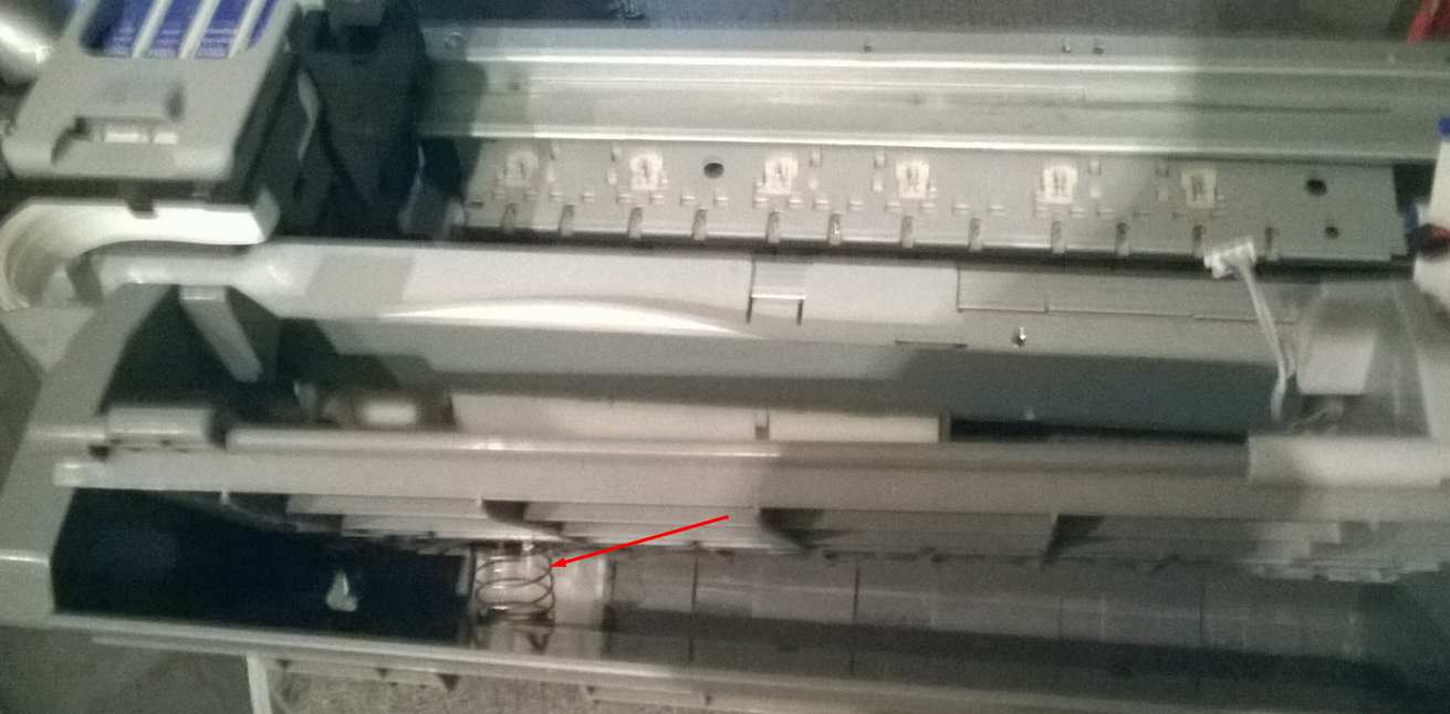

|    Сообщение #5 Отправлено 24 марта 2015 - 21:44   gargoyles
всё-таки я нашёл её место - она отжимает подающий лоток. С обоих сторон лотка и корпуса есть фиксаторы под её диаметр.
Прикрепленное изображение: 7.jpg
Что странно - ведь лоток я не трогал, как же она оттуда вылететь могла...

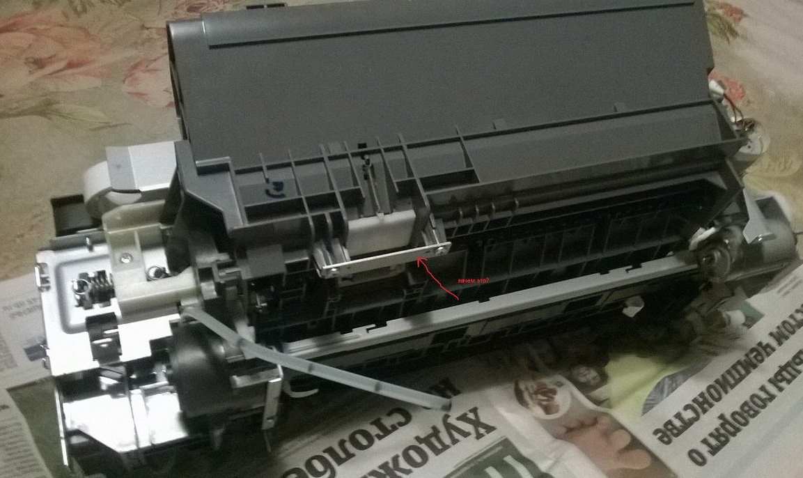

Детальку на фото слева прикрутили? Обведено красным правильно - это левое нижнее крепление механизма к пластиковому коробу, вставляется в паз левой боковины и прикручивается саморезом. Интересно зачем это ушко сделали съемным, могли бы одним целым, а то кто первый раз разбирает, долго не может ему место найти.

Нет, детальку эту (скобу) так и не прикрутил, принтер работает без неё.
А куда прикручивать-то?
