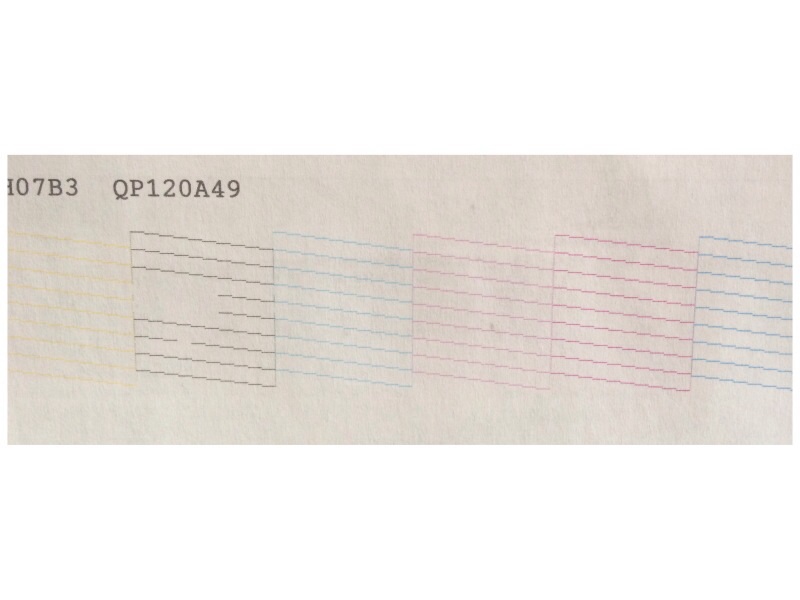

Epson px660 полосит черным
| Сообщение #2 Отправлено 24 марта 2015 - 14:28
Mixax, а прочистку делали ?
Что кстати за чернила ? Что за ПЗК ?
| Сообщение #3 Отправлено 24 марта 2015 - 19:09
Сделайте прокачку чернил и дайте отстояться принтеру хотя бы 10 минут, а потом сделайте тест дюз и выложите его сюда.
Укажите тип чернил, картриджей и их производителя.
| Сообщение #5 Отправлено 01 апреля 2015 - 20:28
Легко отделался!) про качал чернила, хотя и раньше так делал, но в этот раз, видимо, прокачалось!!!) все ОК!!! Спасибо) КРАСКИ MOORIM
