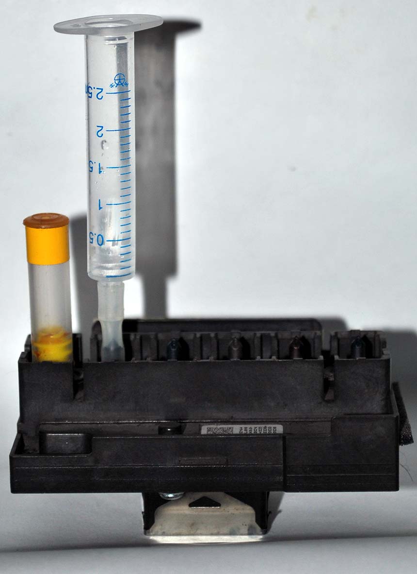

|    Сообщение #10 Отправлено 25 марта 2015 - 17:50   pepsiman
Пигмент и сублимация отмываются тяжко, даже если каналы ПГ чистые, сами фильтра не факт что отмылись. Неоднократно сталкивался с принтерами на сублимации, с небольшим процентом неактивных дюз, после установки СНПЧ с водными чернилами, тест дюз 100%. В вашем случае
1 Меняем СНПЧ (нефиг мыть ее и доливать в нее)
2 Переходим на чернила водные
3 Промывку в капу с горкой, на чернильнозаборную иглу капсулу с промывкой, либо часть шприца без поршня. В них тоже промывку.
Чтобы жидкость проходила самотеком, нужно вывести слив, установить тару для отработки ниже принтера, немного потянув шприцем из сливного шланга, жидкость из капсул самотеком будет стекать вниз. Смотрим за уровнем жидкости в капсулах, доливаем из шприца, на время можно пережать сливной шланг, дать времени откиснуть бяке в ПГ.
Либо меняем ПГ и не паримся
  • Прикрепленное изображение: DSC_0258.JPG
