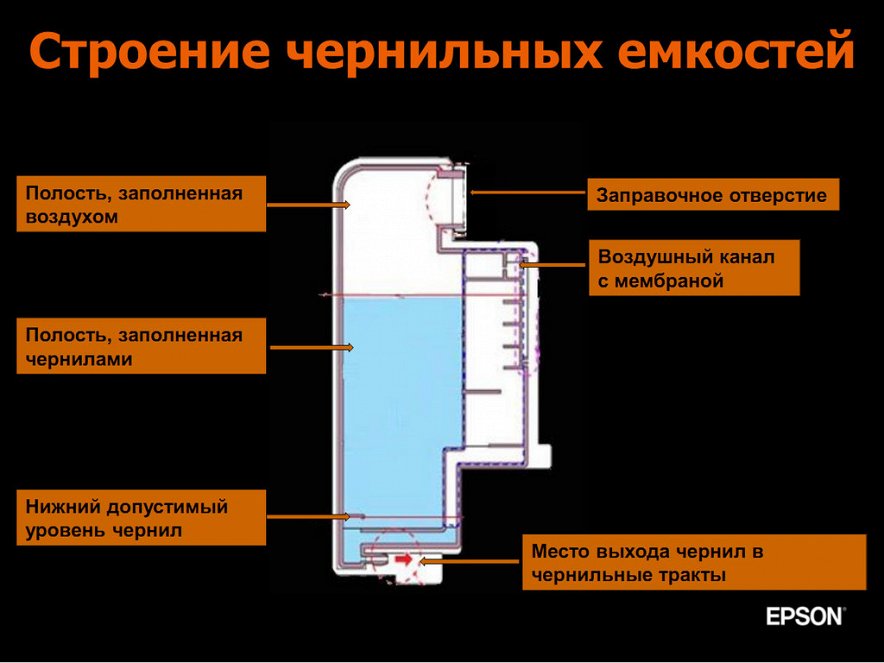

Для начала проверьте, не залеплено ли чем вентиляционное отверстие (на рис. воздушный канал с мембраной).
Плохо то,что чернила пигментные и частицы пигмента, находясь без движения в донорах, потихоньку могут осаждаться. А место выхода чернил в тракт узковато, могло забиться.

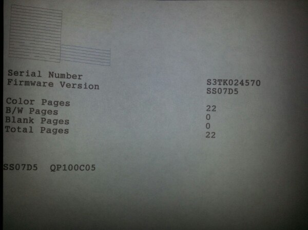

И еще расскажите, как и что именно мыли. Покажите тест дюз.
Мыли дистиллированной водой точно по инструкции как в данном видео :
Я заранее извиняюсь за качество фото, как-то так (попробую переделать если совсем ничего не видно) :
Проверили, всё там в порядке.

Т.е. снимали голову и мыли?
А на тесте дюз показалось или так и есть - вместо голубого черный? Или какого цвета? Это важно. Да и сам черный с дефектами, мадженты нет совсем, а желтый плохо вижно.

Это сейчас так. А до промывки что было на тесте? Промывка что-то дала вообще?
| Сообщение #10 Отправлено 23 марта 2015 - 21:15
До промывки всегда только белый лист выходил.
О, это хорошо.
Значит, не домыли и шанс есть. Придется еще раз снять и повторить.
Только дайте промывке побыть в ПГ дольше перед отсосом.
Чем, кстати, мыли? Может недостачно эффективная промывка? Можно подогреть до градусов 30-40.
запустить несколько максимальных прочисток.
Этого ни в коем случае нельзя делать никогда.
Может случиться разгерметизация головки, и чернила будут выходить не из того канала, что надо.
После всего чернила все-таки рекомендуется сменить на свежие.
