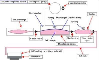

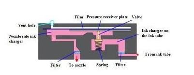

alexsandr-, я попозже скину тебе схему этой ПГ в личку .
| Сообщение #15 Отправлено 24 марта 2015 - 11:29
jahskunk, ох ... Ну ладно .
Чуть позже .
Ну вот .
Вот схема демпферов с мембранным насосом .
А вот схема блока клапанов ПГ
Сразу видно то , что эта серия МФУ напичкана все возможными клапанами и насосами .
Из-за чего его нельзя промыть ...
Чуть позже .
Ну вот .

alexsandr-, знаешь , и обратный отсос невозможен .... Из-за системы насосов .
Там очень хитрая система клапанов .
Захочешь дождик - клапана в ПГ не дадут .
Обратный отсос - обратные клапана в системе насосов не дадут .
Как быть ?
Не как ... Только разбирать и промывать всё по отдельности .
Как быть ?

теперь понятно почему давление там губительно...
