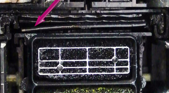

| Сообщение #10 Отправлено 24 марта 2015 - 10:20
bizing, кстати !
А покажите пожалуйста фото парковки .
| Сообщение #13 Отправлено 25 марта 2015 - 09:02
| Сообщение #14 Отправлено 25 марта 2015 - 09:42
pepsiman,
Что я и предполагал .
Надо его окутано пинцетом поправить / поставить на место .
Ну и протереть его чемто ...
ракель криво стоит
