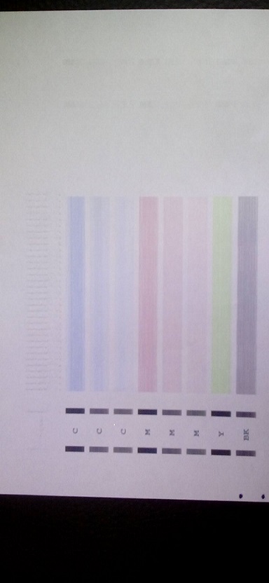

MG5340-что это такое? конец пг?
| Сообщение #2 Отправлено 23 марта 2015 - 12:32
skrip59, чернила смените. С пигментом беда, замените на OCP BK
| Сообщение #4 Отправлено 23 марта 2015 - 15:04
BURSTEN, грубо, но точно.))
| Сообщение #6 Отправлено 23 марта 2015 - 17:18
Замените чернила.С пг всё в норме.
BURSTEN, Живчику передавай привет.
| Сообщение #7 Отправлено 23 марта 2015 - 17:37
К нему не подойти на пушечный выстрел тепедова... ;)
| Сообщение #8 Отправлено 23 марта 2015 - 18:38
BURSTEN, чё, охрану нанял?)
| Сообщение #9 Отправлено 23 марта 2015 - 18:42
обажаю canon ... Особенно их забчасти и детали )))
skrip59, смените чернила на OCP или WWM .
Можно еще попробовать проверить ПГ на оригиналах .
