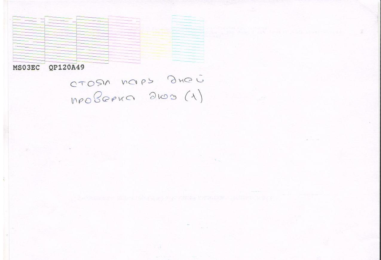

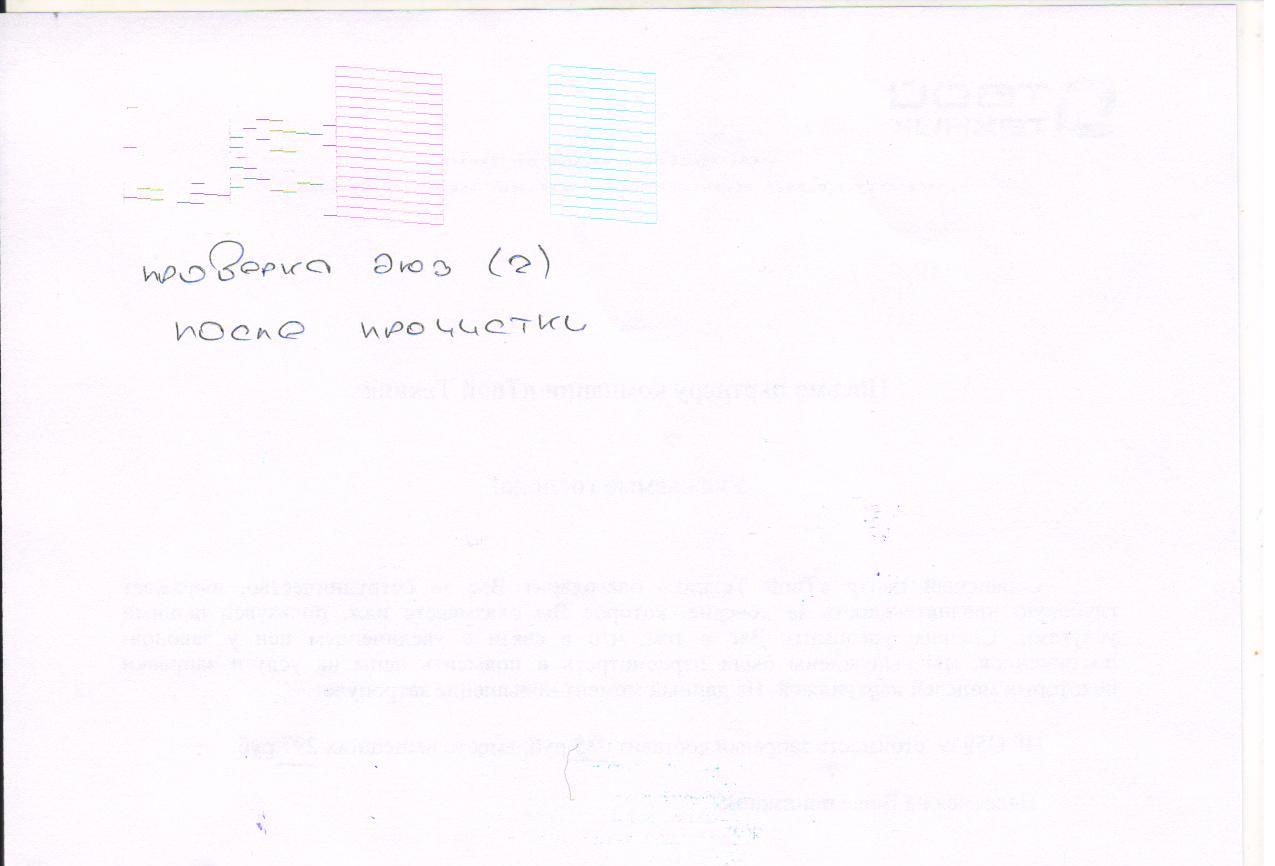

Поступил принтер Epson WF 7015с оригинальными картриджами, с засохшим черным цветом. купили перезаправляемые картриджи Hi-BlAck T1291 T1292 T1293 T1294. Чернила Ink Mate. После прочистки всех цветов жидкoстями OCP не дало нужных результатов. Такая ситуация когда принтер стоит день, два и после этого напечатать проверку дюз все цвета более менее норм, но после прочистки черный цвет пропалает, иногда и желтый(скан прикладываю) . И так не раз. как можно решить проблему?

По-моему идет смешение цветов, Black и Yellow, или мне показалось ?
Голова сама по себе "гиморройная", учитывая количество дюз по черному, а вы еще какие-то совместимые чернила в неё вливали... Непонятно.

смешения цветов нет. все цвета четкие. до чернил ink mate в новые картриджи сначало залили чернила hi color. с ними дело не пошло. дюзы не пропечатывались, картриджи промыли и залили ink mate
То есть желтый цвет там где должен быть черный мне одному померещился ? И где тогда на тесте дюз желтый ? Наверное "моль почикала".
Как всё запущено... ПГ промылась при помощи RSL ? После промывки оригиналы ставили и печатали на них ?

Это воздух в ПГ .
Надо сменить черный картридж на нормальный ПЗК ( или оригинал ) .
А желтый цвет надо промывать дождиком и обратным отсосом .

нет, здеся проходимость каналов хреновая, только обратный отсос.

673311@bk.ru, отсканировали бы лучше с нормальным разрешением, да выложили на файлоообменник, нифига не видно, если честно. Я лично вижу на последнем скане желтый цвет в черном и что нет половины желтого.
