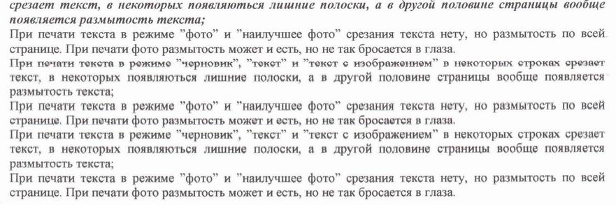

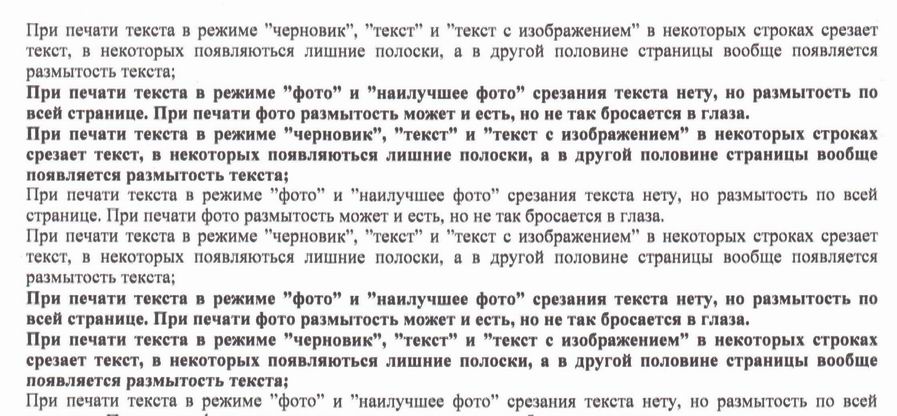

Epson T50. Колдую уже неделю, никакая магия не помогает! Размытось и обрезка текста.
|    Сообщение #1 Отправлено 22 марта 2015 - 22:30   Sjoma
Извините, может уже есть тема, но прочитал все 26 страниц, есть похожие темы, но решения так и не нашел.
Модель Т50, принтеру 5-6 лет, СНПЧ WWM, чернила тоже WWM.
Суть проблеммы:

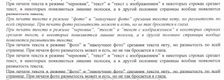

1. При печати текста в режиме ”черновик”, ”текст” и ”текст с изображением” в некоторых строках срезает текст, в некоторых появляються лишние полоски, а в другой половине страницы вообще появляется размытость текста, цвет текста не имеет значения;
2. При печати текста в режиме ”фото” и ”наилучшее фото” срезания текста нету, но размытость по всей странице. При печати фото размытость может и есть, но не так бросается в глаза.
Что делал:

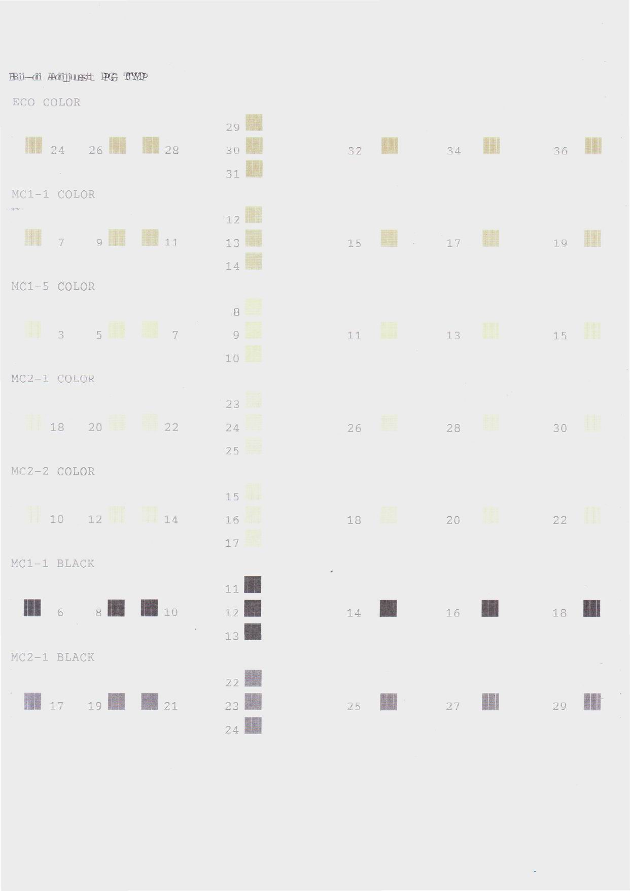

1. Промывал ленточный и круглый энкодеры. На ленточном если приглядеться сильно, то есть очень небольшие следы краски, но смыть никак не могу;
2. Снимал голову, промывал специальной промывкой, потом раствором дистилированой воды с мистером мускулом (1/5), ставил на батарею в пакете;
3. Полностью промыл картриджи СНПЧ (банки и чернила не трогал);
4. Промыл и просушил фильтра банок СНПЧ;
5. Делал калибровку ПГ через стандартный сервис принтера;
6. Делал калибровку ПГ через Bі-D Adjustment;
7. Калибровал паралельные и вертикальные линии через Head Angular Adjustment;

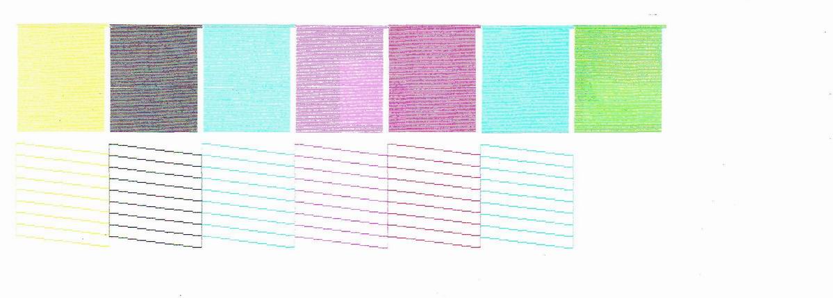

Качество печати до и после всех этих танцов с бубном практически не поменялась. Что делать дальше – ума не приложу. Разве менять чернила и мыть СНПЧ с головой под новые чернила. Но поможет ли?
Режим - текст
Режим - текст, нижняя часть листа.

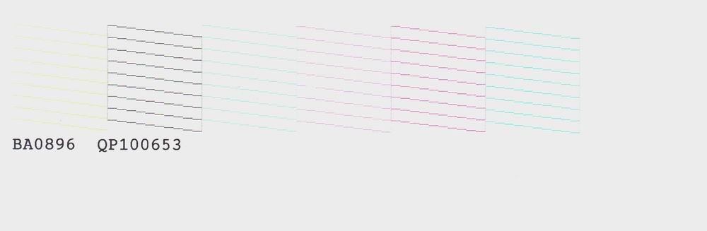

Дюзы

|    Сообщение #2 Отправлено 23 марта 2015 - 07:25   Nikolai67
Просмотр сообщенияSjoma сказал:
Не правильно, нужно выполнить PF Adjustment.

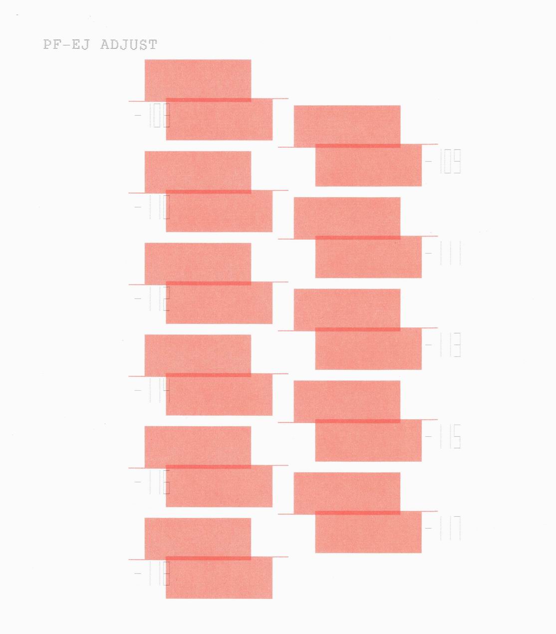

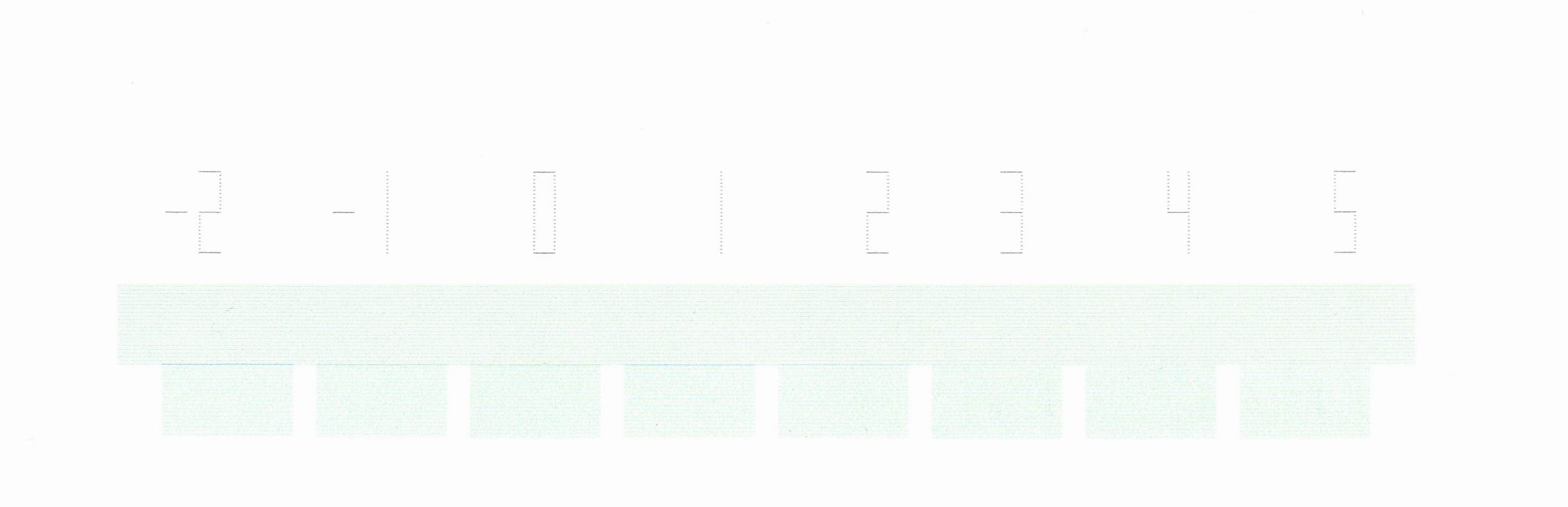

|    Сообщение #7 Отправлено 23 марта 2015 - 13:13   Sjoma
Это при условии, что с механикой всё в порядке.
С механикой вроде норм, делал через Adjustment проверку захвата бумаги, вроде все норм. Как ее можно проверить и какие признаки износа? Прикрепляю проверку в PF Adjustment. У меня установлены параметры -96 / 3

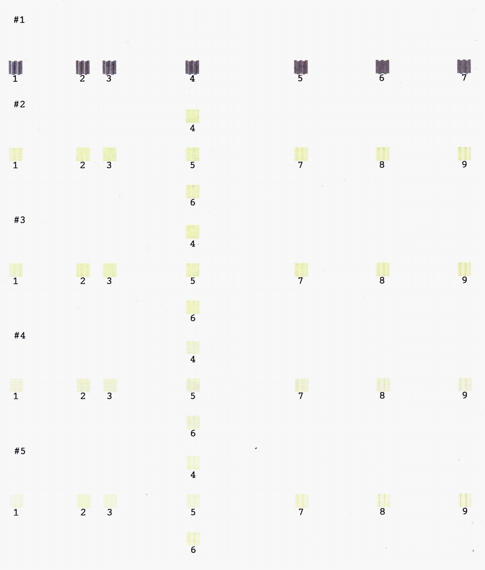

Проверка в PF Adjustment. Параметры установлены -96 / 3. Обьясните какие что обозначают.
Нижняя часть листа.
Нижняя часть листа.
  • Прикрепленное изображение: Resize of Resize of с1.jpg
  • Прикрепленное изображение: Resize of с2.jpg
|    Сообщение #8 Отправлено 23 марта 2015 - 13:32   Стаc
На тесте с оранжевыми прямоугольниками у Вас полная ОПА. Донастраивались! Зачем строить то, чего не знаешь? Перекрытия быть не должно. Пишите 0 вместо 96 и пробуйте как нужно, а не как получается.

|    Сообщение #10 Отправлено 23 марта 2015 - 14:20   Стаc
Срегулировали? Должно быть четкое прилегание, без зазора и без перекрытия.
|    Сообщение #11 Отправлено 23 марта 2015 - 14:28   Sjoma
Просмотр сообщенияСтаc сказал:
Плюсую Стасу репу, настройка в ПФ Аджустмент помогла, но только не 0, а поставил 8-ку. Текст конечно же намного лучше, но смущает еще разбежность при распечатывании Nozzle checkprint в Head Cleaning. Так должно быть?
Смещение в верхней части.
  • Прикрепленное изображение: Resize of 344.jpg
|    Сообщение #12 Отправлено 23 марта 2015 - 15:28   Стаc
0 ставится в начале, а потом заменяется на число с лучшим примыканием. Разбежность - это место стыковки нижних и верхних дюз, этот параметр - шаг подачи бумаги при проходе ПГ настраивается в этом разделе. PF - в переводе - подача бумаги.

|    Сообщение #14 Отправлено 23 марта 2015 - 17:59   combain
Sjoma, это не смещение , это так и должно быть .
