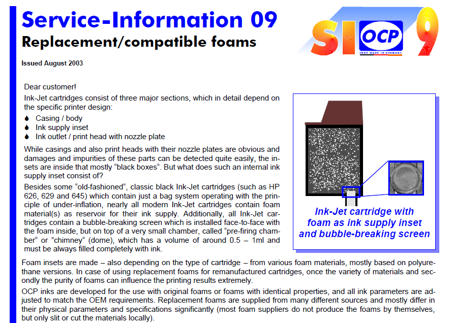

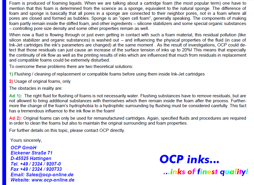

выбросьте теперь Ваш картридж. Поролона (который на самом деле вовсе не поролон) такого не найдете. Он там не просто так, как Вы уже поняли, а специально для того, чтобы удерживать чернила, но не препятствовать их продвижению на печать в нужном количестве. Т.е. СПЕЦИАЛЬНЫЙ пеноматериал.
Небось мылом да еще и водой из-под крана мыли? Дело труба.
Подробнее об этом в приложении.

Причина, видимо, была в другом - эти картриджи надо уметь заправлять. Есть нюансы. Посмотрите сюда.

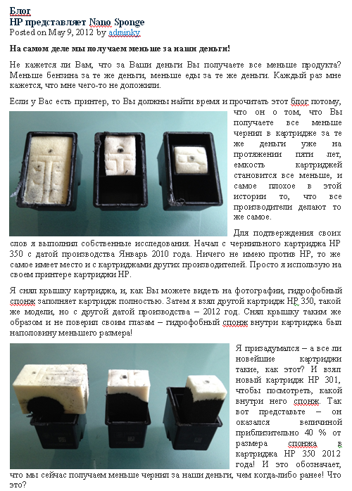

С каждым годом наполнитель все меньшего размера, а в последнее время еще и состав/свойства немного другой. Гляньте перевод блога об этом в приложении.

стоит сделать так?
Можно попробовать. Мы Роману доверяем, он на этом деле собаку съел. Если бы это не работало, то он бы и не писал об этом.
Только это лучше делать не с убитым картриджем, а свежим, после того, как закончатся оригинальные чернила. Должно получиться.

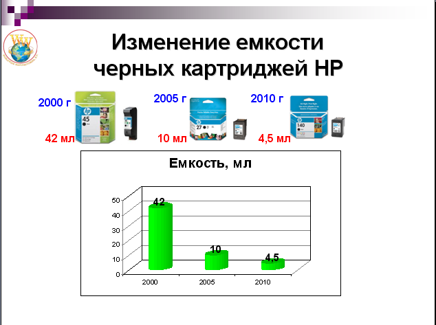

WWM, на вашей картинки святая лож !
Паралон у HP как был так и остался .
Разниться в том , что самый маленький паралон из стартового ( пробного ) картриджа , паралон средних размеров из обычного ( покупного ) кртриджа , паралон больших размеров из XL картрджа повышенный ёмкости .
Шутите?

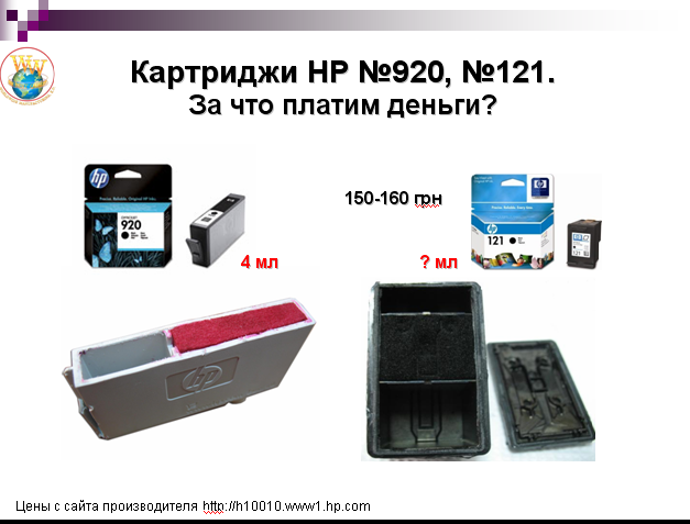

Или Вы не заметили, что в НР стало меньше чернил и, соответственно, поролона?

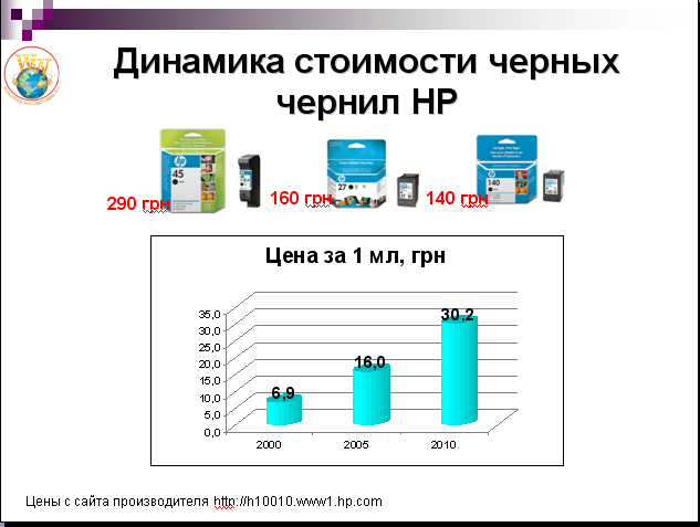

Иллюстрирование: Цены немного устарели, но тенденции понятны.
И, кстати, прилагаем еще и ответ самого НР на сообщение в блоге выше.
