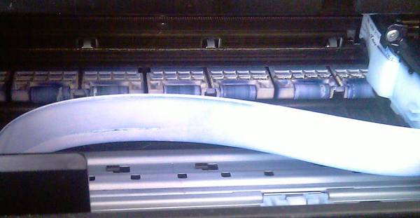

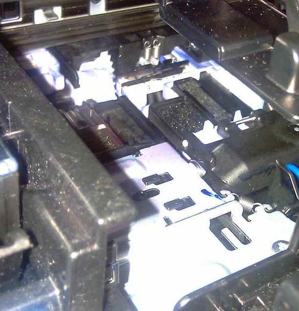

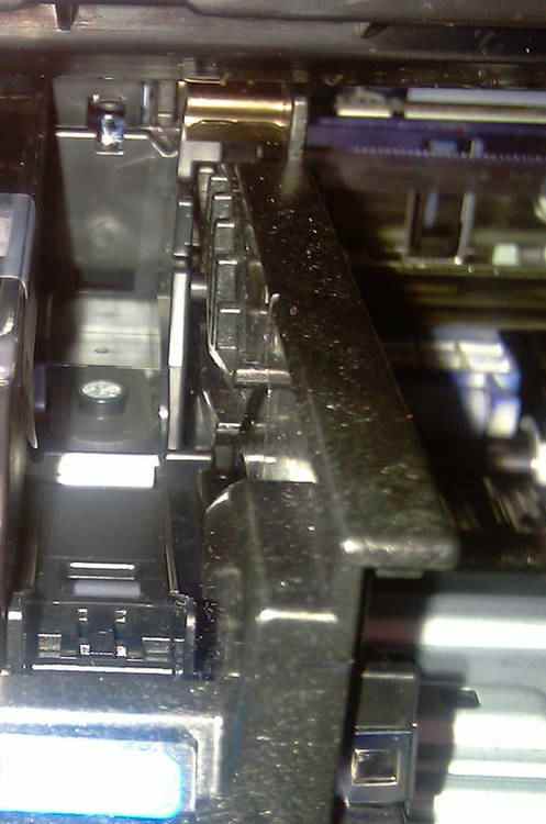

Здравствуйте.
Никак не разберусь с причиной запыления всего внутреннего пространства принтера.
Куплен новым, выработал один родной комплект чернил. Далее в родные картриджи заправлял только OCP чернила. Пока печатал мало - слабый налёт синего не тревожил.
Месяц назад был куплен комплект Bursten Nano2. Под это обновку решил разобрать принтер и протереть механизм от "синевы" средством для промывки от ОСP.
Не всё оттёрлось после промывки и влажной тряпки, но стало почище.
Прошёл месяц, печатать стал больше, и принтер снова загажен синим (что при оригинальном картридже, что при Bursten'e).
В каретке для картриджа чисто, картридж Bursten и оригинал - не протекают. Печатная головка (когда разбирал) - была чистая.
Как же красится механизм и внутреннее пространство голубыми чернилами (нет ни намёка на малиновый и жёлтый в механизме, только голубой)?
В чём может быть причина?
У меня предположение одно - "уникальное" свойство OCP чернил голубого цвета "парить" - возможно ли такое. Покупал не в подвале, а заказывал в одном из магазинов (указанном на сайте постащика).
фото приложил, но вспышка высветлила "напыление", в реальности всё хуже =(
Прикрепленное изображение: механизм.jpg - механизм протяжки
Прикрепленное изображение: отсек.jpg - отсек для картриджа чист
Прикрепленное изображение: парковка.jpg - место под парковкой ПГ

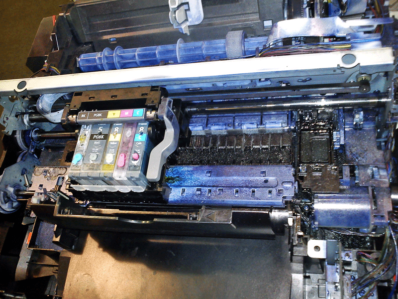

|    Сообщение #2 Отправлено 22 марта 2015 - 09:09   localhost
Это не циан. Это чернильная пыль в целом. Но преимущественно возникает от C, M и вероятно Y.
Тут ничего не поделаешь, они пылят и воняют. Хотя, чернила все же не самые худшие.

|    Сообщение #4 Отправлено 22 марта 2015 - 12:38   SCORPIC
Пыль - это норма. Она кристаллизуется после - т.е. растет в буквальном смысле в 3D. :spiteful:
Прикрепленное изображение: 0_80bcb_aadea64c_XXXL.gif
На ФОТО: Кенон превращенный в станок печати - после миллиона отпечатков.

|    Сообщение #9 Отправлено 22 марта 2015 - 16:51   Alex Fox
Дорог у голубого цвета больше. Испарение - точно из-за него. Но не обязательно от чернил ОСР. На инктеке тоже такое есть.
|    Сообщение #10 Отправлено 22 марта 2015 - 19:20   localhost
На оригиналах много не печатал, не знаю.
Знаю только, что от WWM чернильная пыль намного меньше образуется. Про Иктектек тоже не могу сказать, что пыли много. Хотя и не сказать, что я так уж много ими напечатал. Но прилично.
|    Сообщение #11 Отправлено 23 марта 2015 - 09:44   boow
Благодарю за комментарии. Значит это "нормальное" поведение =)
Буду экспериментировать дальше на WWM чернилах, закупил 2 комплекта для mg5440 и 2 комплекта для ip4600.
Но что странно, когда заказывал комплект картриджей и чернил по 100мл из Чайны для ip4600 3 года назад, то комплект чернил отработал без грязи. Внутри всё чисто до сих пор.
Вот поэтому меня и удивило , почему на дорогих чернилах новый принтер развёл "грязь".

|    Сообщение #13 Отправлено 27 апреля 2015 - 07:04   oakotlyarov
У меня тоже такое было на canon ip8740 с нано 2. Именно циан пачкал. Заменил по гарантии картридж циана + заказал новую партию чернил оср. Вроде перестало.
