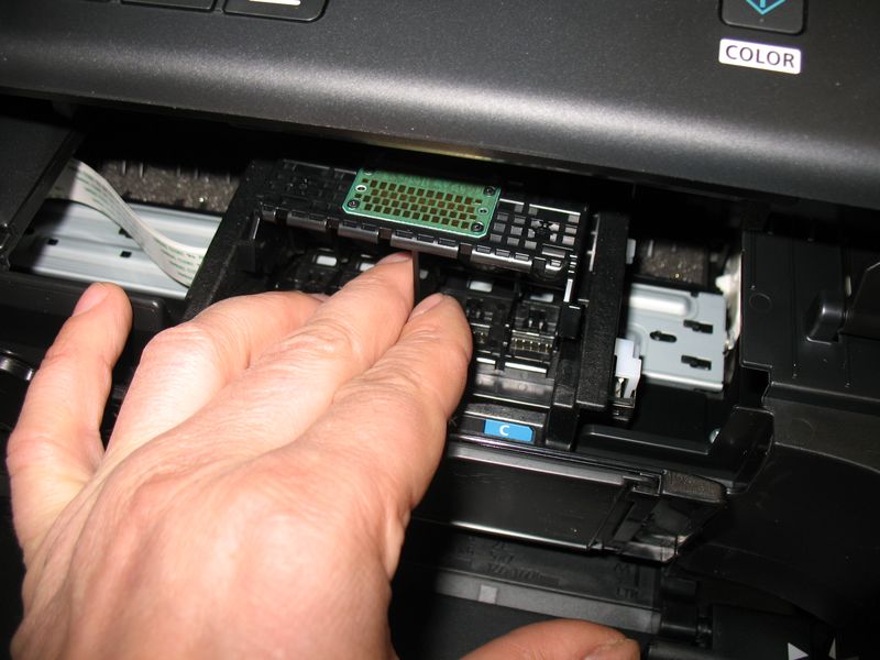

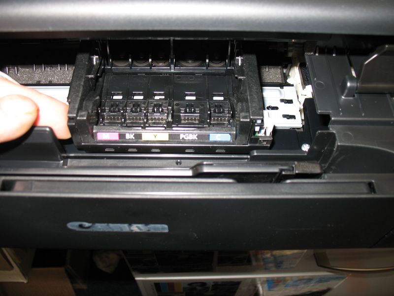

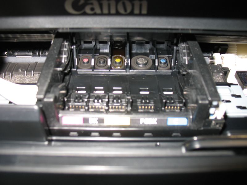

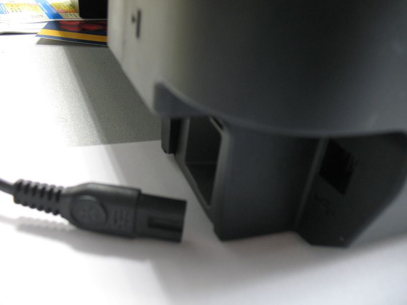

|    Сообщение #16 Отправлено 26 марта 2015 - 14:09   WWM
Просмотр сообщенияVipavel1988 сказал:
непохоже чтобы она легко снималась.
Ну, конечно, снимается.
Инструкция пошаговая:
Поднять панель, ПГ выйдет в положение замены картриджей.
Извлечь картриджи.
Отсоединить шнур питания от принтера.
Передвинуть головку вправо на 1 см.
Потянуть на себя и открыть прижим головки.
Двумя пальцами взяться за перегородку на головке и потянуть на себя.
  • Прикрепленное изображение: 1.JPG
  • Прикрепленное изображение: 3.JPG
  • Прикрепленное изображение: 4.JPG
  • Прикрепленное изображение: 5.JPG
  • Прикрепленное изображение: 7.JPG
