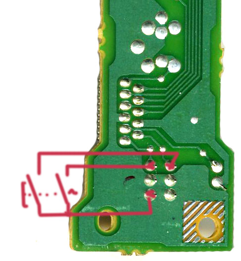

|    Сообщение #6 Отправлено 18 марта 2015 - 20:05   Стаc
В 1410 на включение стоит кнопка с фиксацией, не так просто найти аналогичную. Для включения нужно замкнуть оба контакта (кнопки) на землю и оставить подключенными на все время работы принтера. Для отключения разомкнуть. Если непонятно, уточняйте, распишу.

|    Сообщение #9 Отправлено 18 марта 2015 - 21:11   Стаc
Нужна кнопка или тумблер с 2-я контактами на замыкание. Паять как на картинке.
  • Прикрепленное изображение: Кнопка 1410.jpg
|    Сообщение #10 Отправлено 18 марта 2015 - 22:44   Ильдар Т
Стас спасибо за совет огромное, то что нужно, буду паять на днях, всем большое спасибо!Спишемся ежели чё.
