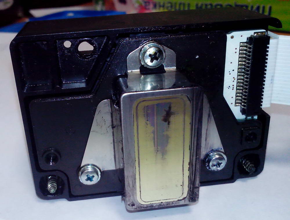

приобрел б/у принтер epson T1100 стояли оригинальные картриджи печатал отлично т.е. все дюзы на месте, перевел на субликраску инктек поставил СНПЧ, пару прочисток и все ок, тест дюз идеальный, принтер был перевезен из мастерской на производство и тут началось, половина черных дюз перестала печатать, прочистка не помогла... снял голову и увидел вот такую картину!
вопрос к спецам:
что собственно случилось, что это за пятно на голове есть ли варианты восстановить ее, и какова совместимость голов от c110, t30 c T1100

|    Сообщение #5 Отправлено 17 марта 2015 - 13:33   alexsandr-
Просмотр сообщенияdrskif сказал:
Это протёртое защитное покрытие.
Защитный слой протёртый, а дюзы-то может быть целые.
Какие чернила используете?
Промывайте пг.Делайте обратный отсос .Есть шанс её реанимировать.

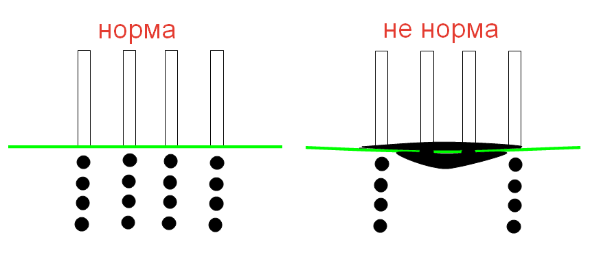

|    Сообщение #6 Отправлено 17 марта 2015 - 14:49   drskif
Я боюсь что пластина отклеилась, поскольку темное пятно это на сколько я понял краска под за пластиной, с внешней стороны есть царапины, но не похоже на протертость. Я протираю салфеткой голову и на месте пятна выходит достаточно большое количество краски.
Как я думаю механизм такой: краска скапливается за пластиной, соответственно выходящая краска из дюз застревает в этой луже, когда я только достал голову на этом месте была огромная капля краски.
Краска ИНКТЕК сублимационная

схематично я себе вот так представляю

|    Сообщение #7 Отправлено 17 марта 2015 - 15:05   alexsandr-
Если бы пластина отклеилась,то гда бы была разгерметизация печатной головки и чернила перетекали из одного канала в другой.
Значит это засохшая краска и её всё равно можно отмочить.У меня на тх стилус 109 то же самое было,то есть пятно.Всё отмылось,до блеска.
И пг печатает.
|    Сообщение #8 Отправлено 17 марта 2015 - 15:12   drskif
а вы посмотрите как пятно расплылось. Там пока тока черный цвет задействован. И как выглядит пластина на разгерметизированной голове, есть у каво нить фото?

|    Сообщение #9 Отправлено 17 марта 2015 - 15:16   alexsandr-
Изображение Норма-это когда ракелть на капе очищает печатную головку, а не норма это когда она не справляется с данной функцией.
С новой пг у вас то же самое может происходить.Как следует промойте капу.

|    Сообщение #11 Отправлено 17 марта 2015 - 18:02   alexsandr-
Выглядит она как обычная пг.
Если бы чернила были под пластиной,то так же бы выплёвывались из соседних дюз.

|    Сообщение #12 Отправлено 17 марта 2015 - 18:06   DC-AC
Металлическая пластина с дюзами, с обратной стороны которой находятся пъезоэлементы, не может быть прозрачной и между "её слоями" не может ничего затекать. Раньше на неё с внешней стороны наносили керамический слой, но это не скотч, он не может так отклеиваться. Скорее всего это коррозия металла агрессивными компонентами чернил. К сожалению, со "всеми вытекающими". Последствиями то бишь.
вопрос можно ли восстановить голову?
Нет. Легче новую купить.
И плату от C110 тоже легче новую купить, кстати. EPSON потирает ручки в ожидании "маржи" с продажи запчастей. Ну или продажи нового принтера, что более вероятно.

|    Сообщение #14 Отправлено 17 марта 2015 - 22:48   drskif
Просмотр сообщенияDC-AC сказал:
хз были проблемы тока с 2-мя транзяками перепоял и все ок, сейчас работает без проблем
вы совершенно правы!!! я прочистил голову и пятно исчезло, это действительно коррозия пластины
сейчас напечатал тестовый файл, вроде пока все ок, но дюзы пока не все появились, подождем до завтра
