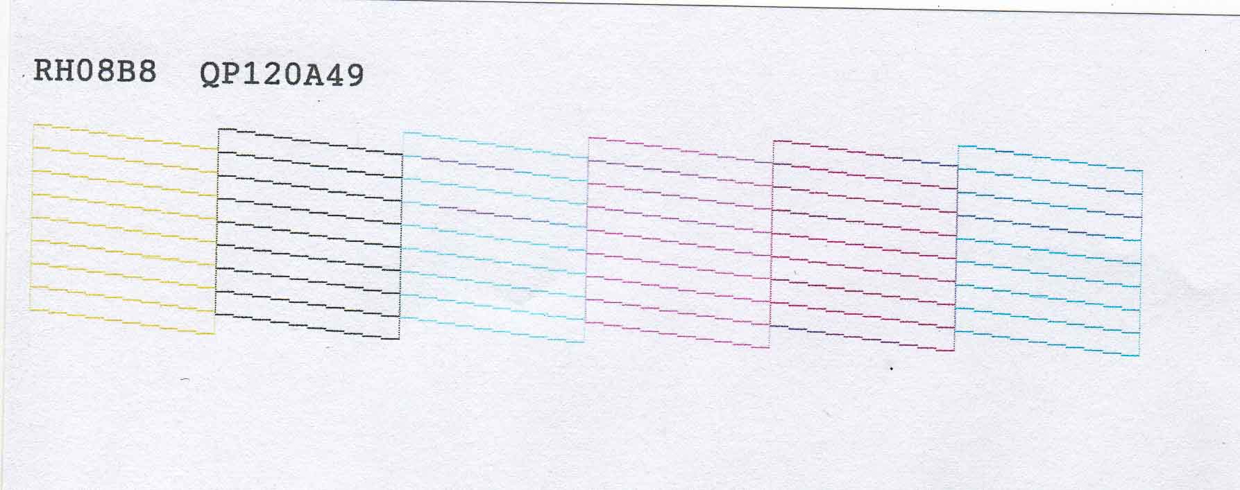

Добрый день. У меня в кабинете прохладно, но меньше 4 градусов не падало. Стоит СНПЧ на одном уровне с принтером. Несколько дней не пользовался принтером (3-5). Сделал проверку дюз и увидел такое. После прочистки головки цвета могли смешиватся в других дюзах, или могли быть пропуски. Это уже последний вариант после более чем 10 чисток! Пропусков уже нет, но смешивание осталось. Если сделаю ещё одну чистку, пропуски могут появится на жёлтом или чёрном.
  • Прикрепленное изображение: img003_1_1.jpg
|    Сообщение #2 Отправлено 16 марта 2015 - 20:18   WWM
 OkeanO сказал:
Нельзя много прочисток подряд делать! Угроза разгерметизации головки. Если это уже произошло (судя по признакам - смешение цветов), то это не лечится.
 OkeanO сказал:
И это нельзя. В инструкции от производителя написано - температура эксплуатации от +15 до +35.

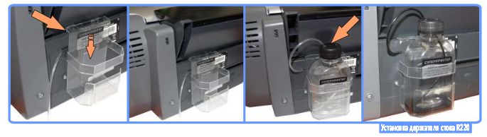

|    Сообщение #8 Отправлено 18 марта 2015 - 13:46   WWM
 alexsandr- сказал:
чуть ниже уровня стола.
Зачем???
Правильно вот так. Ресеттерс рекомендует. У нас отказа ни разу не было. Главное, чтобы трубка поднималась сначала. А в бутылке не касалась отходов.
  • Прикрепленное изображение: Вывод памперса R200.R220. Resetters.jpg
