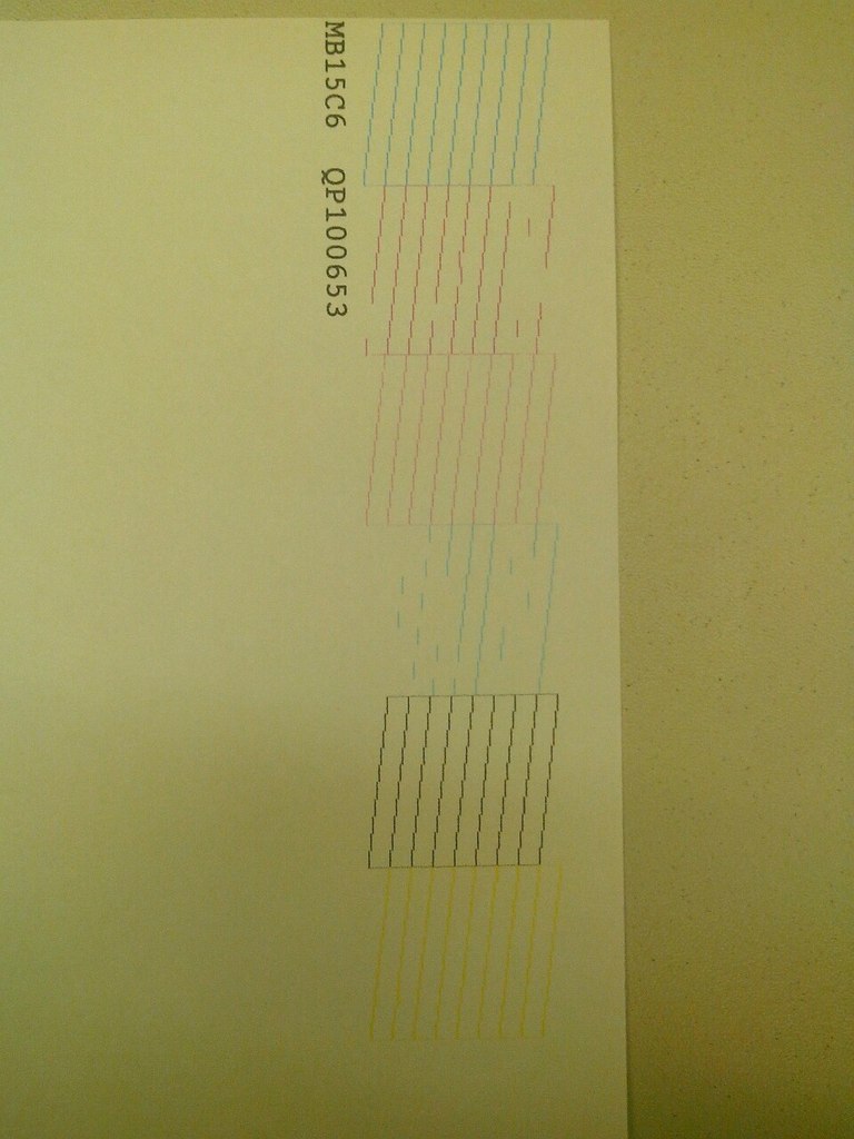

Неделю назад прочищал свой EPSON L800 раствором дестилированная вода + аммиак/нашатырный спирт (1 к 7), залив этот раствор в ячейки СНПЧ, предварительно откачав все чернила.
В результате 4 цвета с частыми пробелами при печати теста дюз...
Спустя 2 усиленные прочистки и пару-тройку бутеров, получил результат (приложил фото)
В итоге 2 цвета по-прежнему не пропечатываются + на мадженте (M) где-то в середине перепутаны дюзы
Как это лечится?

Откуда ноги растут? Чернила оригинальные? Сколько простоя? Где видно что дюзы перепутаны?

Снимаем печатную головку и промываем.Кстати, никаких нашатырей с аммиаком!!!У неё герметик чувствительный.Разваливается только так.

Стаc,
1. как положено
2. нет, InkBank
3. простоя неделя - ровно столько тупят дюзы
4. приложил фото, с выделенным участком
alexsandr-, так разве нашатырь + дестилированная вода - не аналог промывочной жидкости? чем тогда промывать: промывкой для L800?

Из личного опыта:была на подобие такая ситуация,промыл ПГ (промываю всегда без снятия ибо экономит много времени, а принтеров у меня более 75),проверяю - часть дюз отсутствует.Затем усиленная прочистка - снова отсутствуют.Поменял местами картриджи (демпферы),сделал усиленную прочистку - тест дюз норм.Оказалось что забит был канал(шланг) по которому из доноров краска идет в картриджи.Видимо недостаточная подкачка чернил была в картриджи,поэтому ПГ плевалась воздухом и остатками краски.Промыл и все нормально стало.И так же смотрите демпферы не подсасывают они воздух.Пару тройку раз и такое было,пришлось менять их и после этого все нормально.
