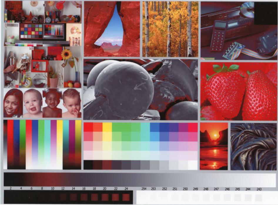

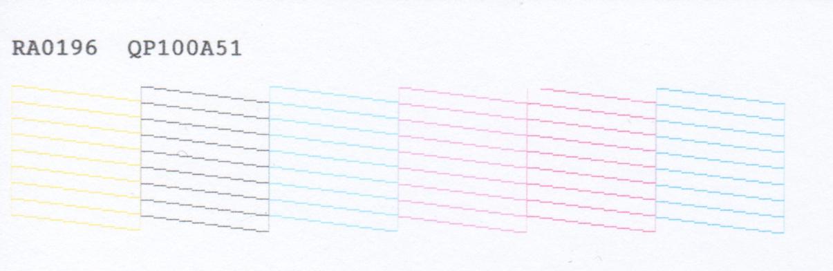

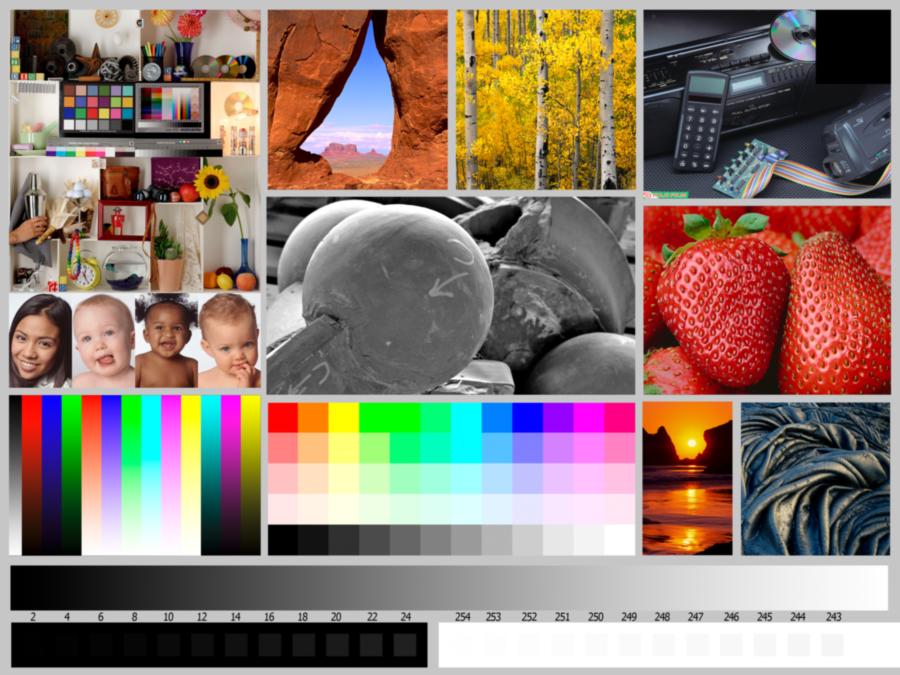

Добрый день.
Сегодня обнаружил, что мой принтер стал печатать серый цвет в красных тонах. Сначала сделал проверку дюз - были небольшие проблемы с красным. Сделал несколько прочисток - теперь более-менее нормально (только одна красная полоска не печатается). С черным цветом все ок. Печатал фотографии с теми же настройками, что и всегда. Профили не использую.
В чем может быть проблема?
На первом фото оригинальное изображение
на втором - то, что получилось у меня
и тест дюз

|    Сообщение #2 Отправлено 15 марта 2015 - 20:16   lap70
xskull, Вам хорошо бы из ПринтХелп сделать тест печати, там больше иформативность происходящих процессов.

|    Сообщение #4 Отправлено 15 марта 2015 - 21:13   lap70
Просмотр сообщенияatlanfa сказал:
тут либо разгерметизация либо нужно что-то воротить с профилями или с выбором бумаги дляпечати.
ПринХелп печатает тест разными размерами капель, возможно у Вас минимальные размеры капель не могут сформироваться от этого и проблемы, ведь серый градиент печатается всеми цветами а не только чёрным.
|    Сообщение #5 Отправлено 15 марта 2015 - 22:28   alexsandr-
Тут не то и не другое.Проблема с чернилами....Промыть головку, сменить чернила.
