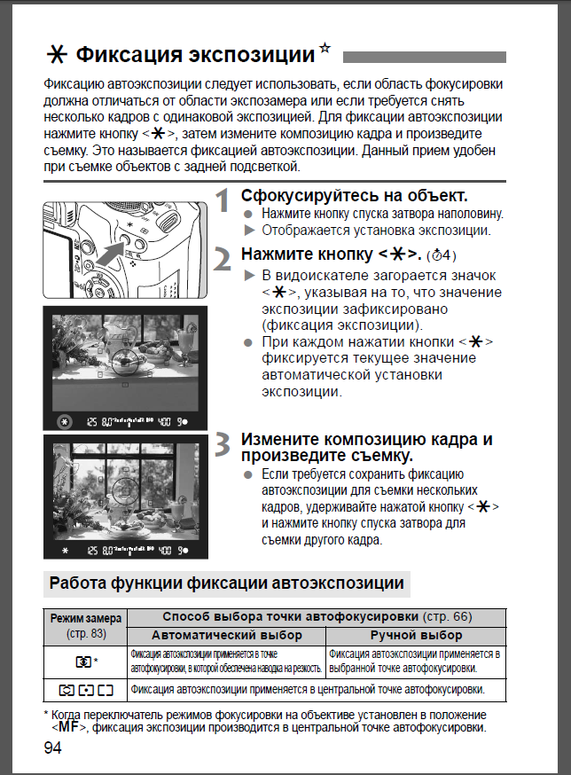

|    Сообщение #378 Отправлено 25 мая 2015 - 22:09   combain
localhost, эта та твоя звёздочка - фиксация экспозиции при съемке ... Она фиксирует значение величины компенсации экспозиции на нужной области вокруг объекта.
Это автомат корректировки экспозиций ... Который вообще не должен работать в М режиме .

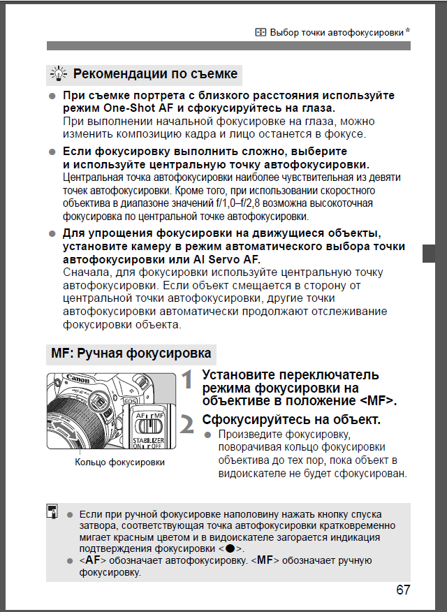

|    Сообщение #379 Отправлено 25 мая 2015 - 23:29   localhost
Думаю, вот так будет более понятно о чём идёт речь
Прикрепленное изображение: 500D_AF_MF_1.png Прикрепленное изображение: 500D_AF_MF_2.png Прикрепленное изображение: 500D_AF_MF_3.png Прикрепленное изображение: 500D_AF_MF_4.png
Прикрепленное изображение: 500D_Фиксация_экспозиции1.png Прикрепленное изображение: 500D_Фиксация_экспозиции2.png
Фактически, как-то так оно всё и работает, только несколько сложнее.
Лично я перенастроил камеру под себя и получаю наиболее эффективный результат при фиксации экспозиции.
С помощью кручения кольца не больно-то много резкости получаю. Когда как, конечно...
|    Сообщение #380 Отправлено 26 мая 2015 - 01:01   Dimka66
localhost, Ну так все точно как я и говорил о ручной фокусировке. Страница 67: "MF Ручная фокусировка". Переводим объектив в ручной режим, и наводим резкость по ОВИ поворачивая кольцо фокусировки на объективе. И никаких нажатий на кнопку *...
