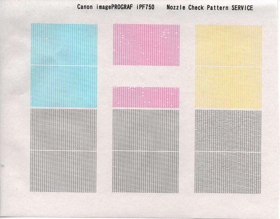

Помогите пожалуйста разобраться, плоттер начал выдавать сообщение о том что надо почистить ПГ, но чистка не дала результатов. После зашел в сервисный режим отпечатал тест дюст, где средний черный квадрат сначала печатался очень плохо, после пару тестов перестал печатать средний черный квадрат вообще!!! Что делать?

ссылка на тест дюз http://my-files.ru/cdihju
фото сопел ПГ http://my-files.ru/6v1zqs
фото сопел ПГ http://my-files.ru/4uaq0c
чернила INK SYSTEM а не INKTEC
|    Сообщение #5 Отправлено 16 марта 2015 - 19:14   sergeiv
У вас вышла из строя электроника ПГ, только замена.

Сам не однакратно задавался этим вопросом. Какие только варианты с плоттером не пробывал (и оригиналы и альтернатива и т.д.), все бесполезно в среденем раз в пол года головка выходит из строя. У вас на 99% вышла электроника, судя по тесту дюз. Здесь ничего не исправишь, только замена.

Вот мучаюсь не могу заставить печатать, IPF 750 , просит менять голову. Есть-ли альтернатива?Прикрепленное изображение: 101 001.png
