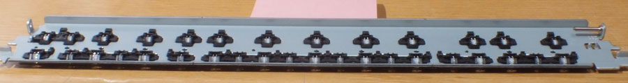

|    Сообщение #4 Отправлено 13 апреля 2015 - 19:27   Slava2
разбирайтесь с этой планкой. Или звездочки не вращаются, или они очень острые.
