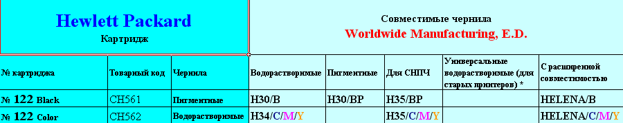

Собственно картриджи CH561WA, CH562WA и картриджи увеличенного объема CH564WA и CH563WA (буду рекомендовать для покупки). Подозреваю что в цветном водяные, а вот что в черном? У клиентов чернила все цвета водяные универсальные WWM U06 (для НР, Кэнон, Лексмарк и Ксерокс). Подойдут ли эти чернила?
|    Сообщение #2 Отправлено 13 марта 2015 - 15:47   localhost
Чёрный картридж, скорее всего, пигментный. У Canon и HP всегда чёрный пигмент присутствует в наборе.
В принципе, один раз заменить чернила на водные можно.
Но лучше уточните у пользователя WWM
|    Сообщение #3 Отправлено 13 марта 2015 - 15:59   WWM
Просмотр сообщенияFicus сказал:
Принтер из Америки?
U06 не подойдут! Это чернила для старых термоструйных.

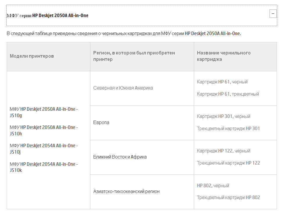

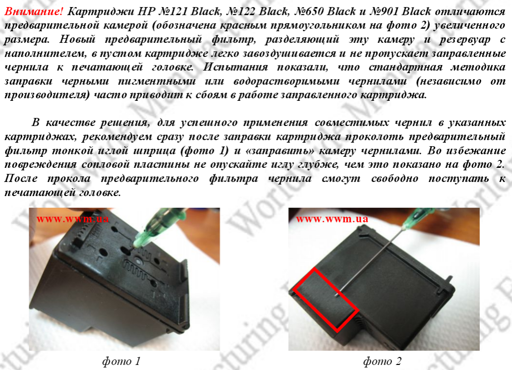

Откуда принтер я не в курсе, в конце маркировки нет буквы. Я обсмотрел весь аппарат HP dj2050a j510 series. Где именно указывается регион? CH564WA и CH563WA картриджи ему тоже подойдут? Прокол в картридже заклеивать необходимо?

Стремно задавать но есть вопросец по таблице. регионы указанные в таблице "g" и "h" для европы, а "j" и "k" ближний восток и африка? Или "g" для северной и южной америки, а "k" для тихоокеанского? Нашел букву на внутренней стороне крышки. "h" при любом варианте у меня выходит европа и картриджи 301.
там же на самом аппарате указан и номер картриджа 122))) почему так?
|    Сообщение #7 Отправлено 23 марта 2015 - 15:47   WWM
Во всех регионах принтер называется одинаково. Это видно из таблички, прилагаемой в сообщении выше.
Отличается прошивка чипов и номера картриджей!
Как Вы его будете клеить, если он внутри картриджа? :fool:
Его НЕ НАДО клеить, его надо сделать, чтобы чернила поступали нормально на печать. Инструкцию читали?
