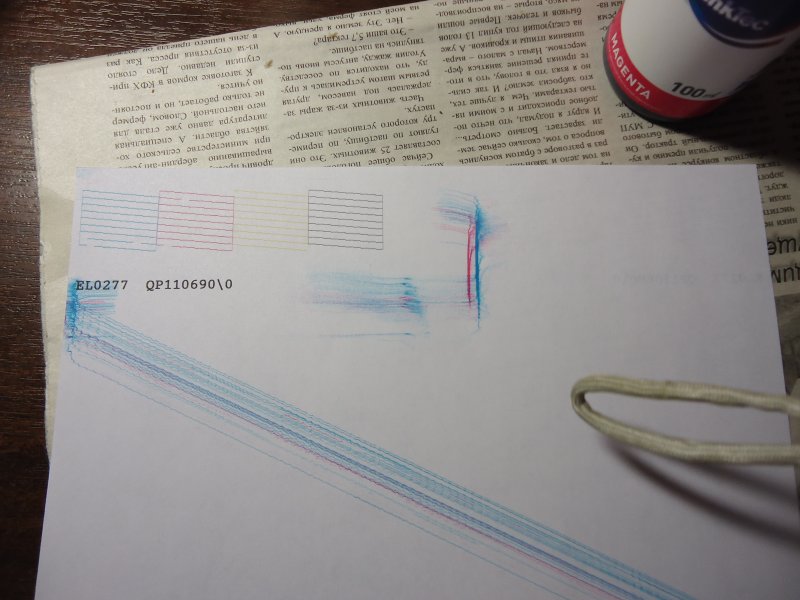

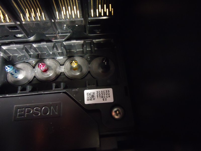

Здравствуйте!Заменил оригинальную печатающую головку на СХ7300 на китайскую, в связи с выходом оригинала из строя.Сделал проверку дюз, принтер печатает что попало. Попробовал прописать ID головки с помощью программы Print Help но не получилось,так как на китайской головке ID состоит из 20 знаков, а программа пишет что ID должен состоять из 16 знаков. В связи с этим прошу помочь мне, может кто сталкивался с такой проблемой.Заранее благодарен за помощь.
| Сообщение #2 Отправлено 13 марта 2015 - 13:14
фото ID можете сделать
| Сообщение #3 Отправлено 13 марта 2015 - 13:14
Здравствуйте. Можно посмотреть как идет печать с этой головой? Что написано на упаковке головы?

ИД ПГ прописать не сможете это факт, т.к. голова не предназначена для этого аппарата. По поводу полос с невыключающимися дюзами, попробуйте еще раз снять ПГ и просмотреть шлейфы на предмет нормальных контактов, если контакты в норме, то остается только одно, искать родную ПГ.
| Сообщение #7 Отправлено 13 марта 2015 - 22:30
прислали из интернет магазина

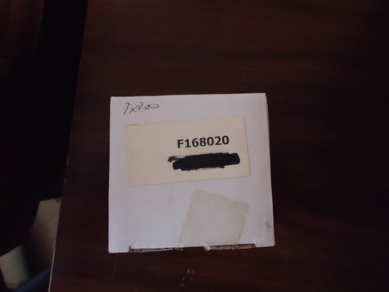

А почему решили что ПГ "китайская" ? Всё до банального просто, горе-манагеру все пофик - что F182000 что F168020. Не ну правда, какая половая разница ?
А по поводу полос - какова предыстория аппарата, почему взялись менять ПГ и что делали со старой, до того как заменить ? Здесь 33/33/33 % (что-то типа 50/50) ПГ не подходит по электр. подключению/HEAD ID не прописан/майн боард дохлая.
Как-то так...

Для этого есть сервисные центры, где могут отремонтировать технику. Если не отмыть до конца ПГ - то хотя бы не загубить матплату и поставить ПРАВИЛЬНУЮ ПГ, а не "то что было".
связываться с китайским барахлом
Это вы про ПГ ? Специально для тех кто на танке: КИТАЙЦЫ ПГ ДЛЯ EPSON НЕ ДЕЛАЮТ !
Если про сборку техники EPSON - то какая половая разница где она собрана ? Контроль качетсва-то один и тот же на всех заводах...
Короче, донор нужен чтобы плату проверить. Ну или правильная ПГ

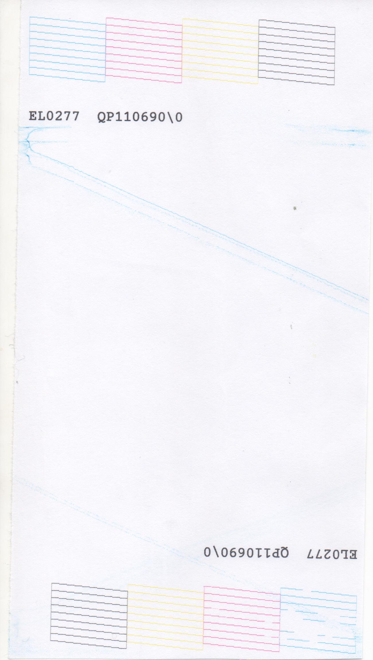

Похожая ситуация и с моим СХ7300. ПГ с китая ,но на коробке написано "Made in Japan ",
Поставил прокачал,пару часов простоя ,и 100% тест дюз ,пару фоток все пучком ,правда фотки с чуть красноватым оттенком ,я грешу на чернила которые WWM водянка.
через пару дней печатаю и тут почли полосы,тест вот

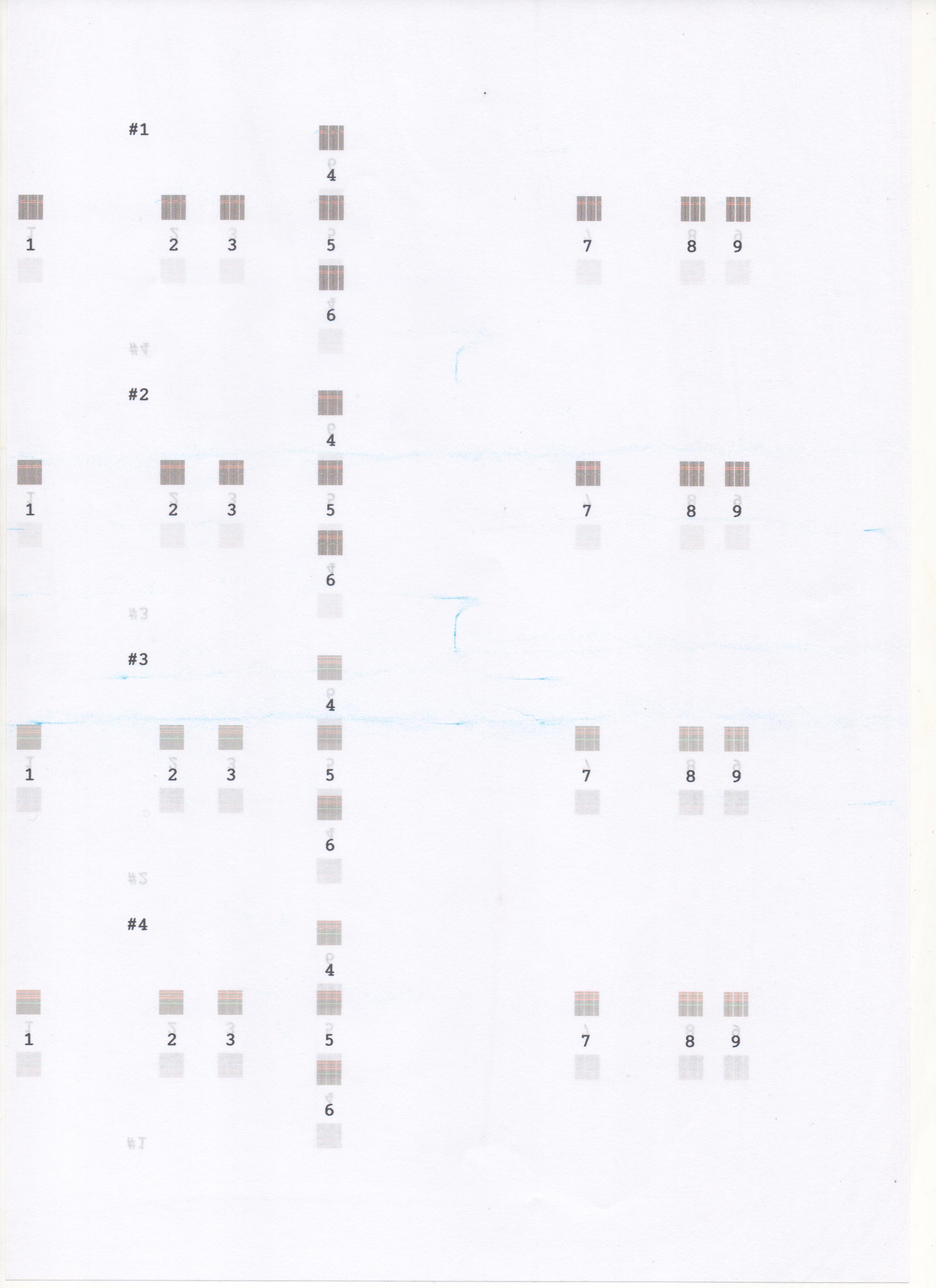

Тест калибровки меня вообще в ступор загнал

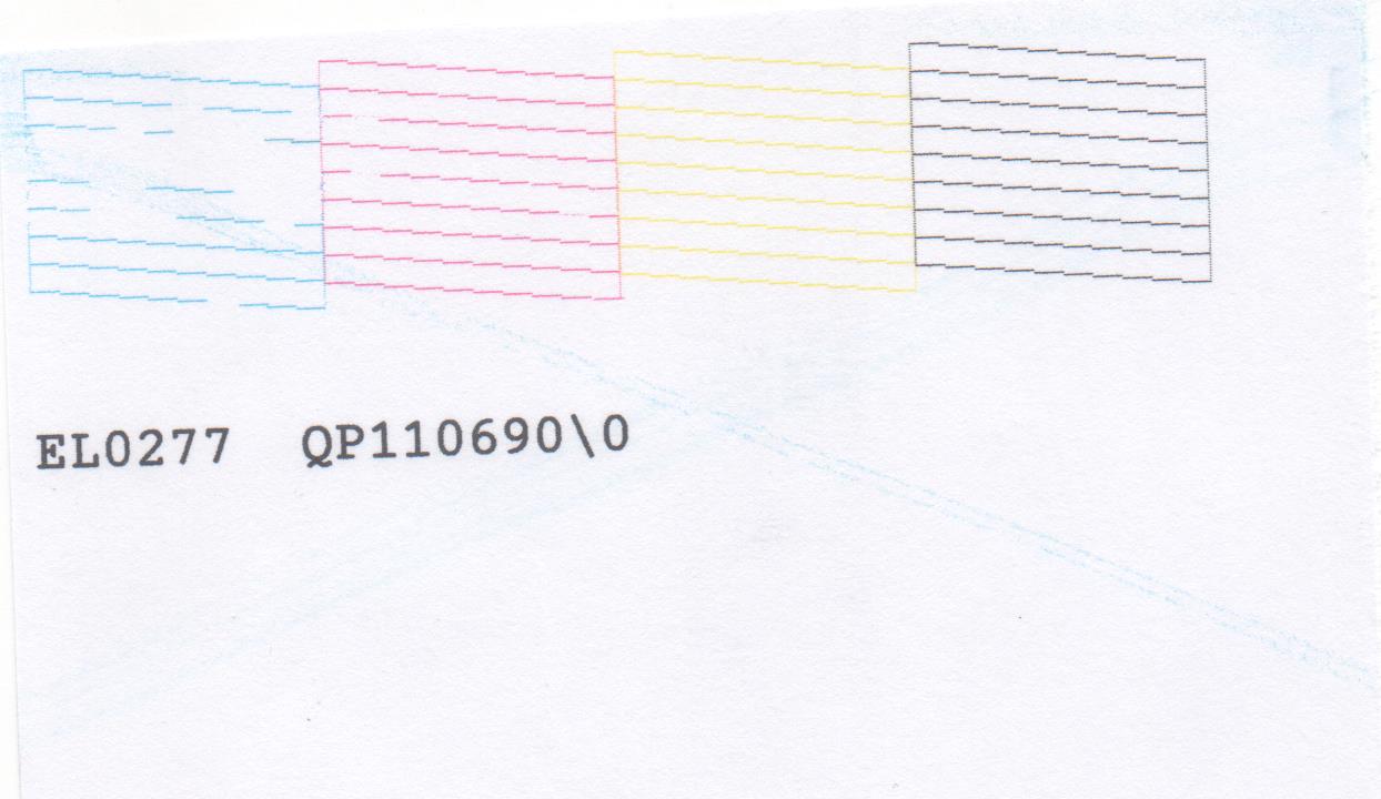

сделал прочистку ,постоля 10-15 мин и снова тест 100% ,но косой синей полосой ,и это всегда только с синим .
на 3 скане внизу,какой тест был сразу после печати фото с полосами,а вверху после прокачки и простоя .
Кто что может сказать по этому поводу кроме того что тут было уже сказано.

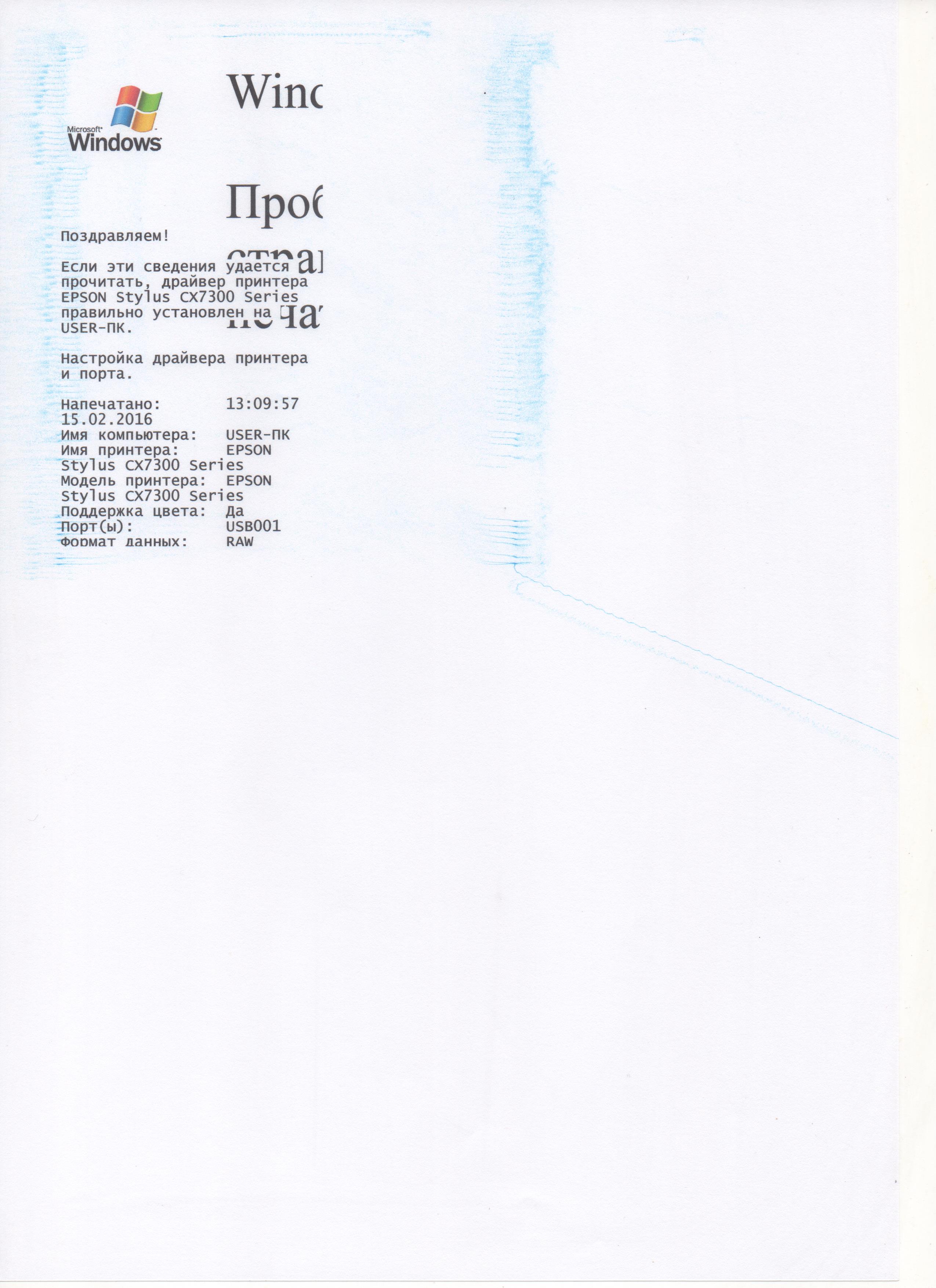

Вот еще скан как делает пробную печать с настроек
